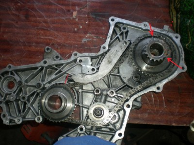

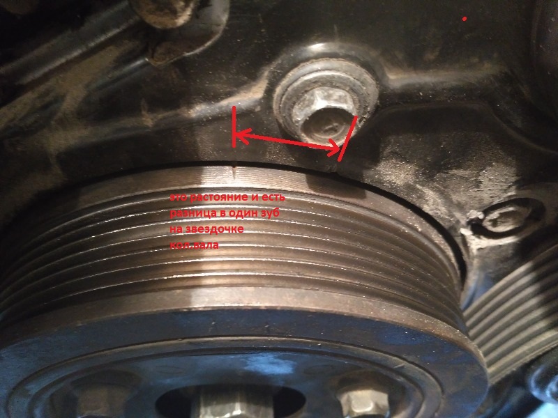

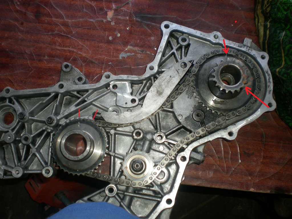

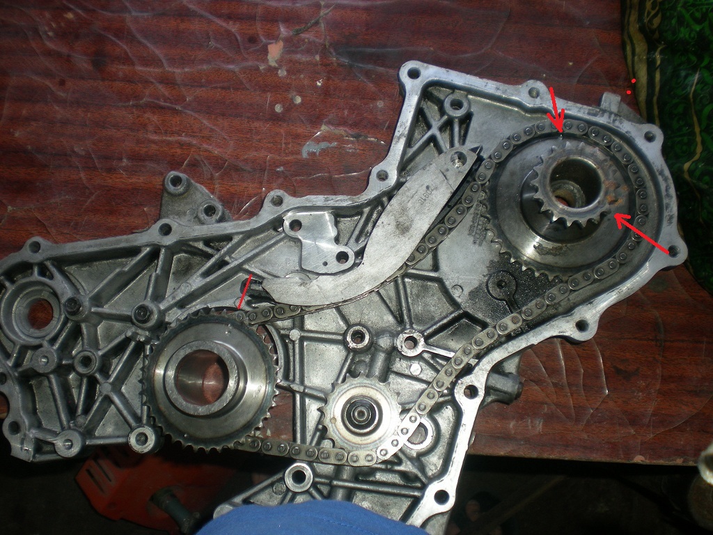

Вся проблема в не правильной установке средней цепи .
Если перекинут среднею цепь на звезде коленвала на один зуб, все встанет на свои места.
Уход метки на шкиве влево при установке распредвалов на место, это и есть разница в один зуб на средней цепи.
Если установить метки на распредвалах ровно по меткам и повернуть шкив в право путем переброса звена на звезде кол.вала , все встанет как положено.
Ниже эксперименты по перекидке на один зуб , на звездочке коленчатого вала.
