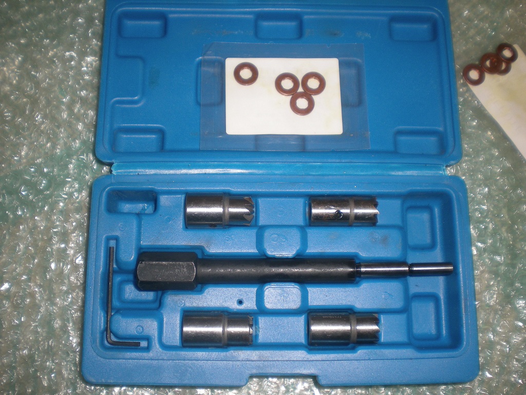

Я тоже менял крышку. И ничего сложного я там не видел.
Когда узнал какие цены за работу , я долго не думая приобрел на алиэкспресс комплект фрез для чистки.
Комплект - 1444 руб + три комплекта шайб по 4 штуки -279 руб.
Заменил крышку ,почистил посадочные места и заменил шайбы .
Комплект фрез очень хорошего качества.

этот набор фрез полуфабрикат.
я уже выкладывал описание и фотки КАК его НЕОБХОДИМО дорабатывать , что бы исключить перекос плоскости шайбы относительно оси колодца.
только большая просьба к мухтару - не начинайте говорить что у вас все хорошо и что Ваш набор фрез уникальный в плане точности и Вы можете все сделать точно и соосно

Лёха Юрич писал(а): НЕОБХОДИМО дорабатывать , что бы исключить перекос плоскости шайбы относительно оси колодца.
Все профессионалы пользуются такими наборами .
И к качеству изготовления этого набора претензий нет. Удаляет слой равномерно и гладко.
Лёха Юрич писал(а):я уже выкладывал описание и фотки КАК его НЕОБХОДИМО дорабатывать
Не могли бы показать где выкладывали доработки ?
Добавлено через 28 минут 59 секунд:
Лёха Юрич писал(а): большая просьба к мухтару - не начинайте говорить что у вас все хорошо и что Ваш набор фрез уникальный в плане точности
На сколько точно сделал чистку не могу сказать да и не проверял ,т.к. полностью доверился набору.
Главное при чистке постараться не перекосить и держать по центру. Да и не перекосить т.к. фреза и направляющая заходят плотно.
