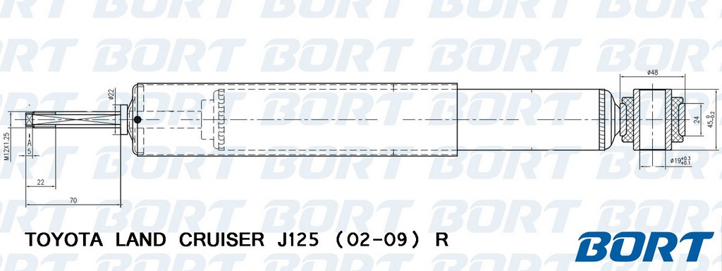

может от Прадо 120 48530-60060 https://www.emex.ru/f?detailNum=48530-60060&packet=-1
размеры
Из более менее аналогов TRW JGT970T, Kayaba 344410, Tokico E3810
Что скажешь по нижнему сайленту у них ?
Верхний шток я смотрю идеален )
длина амо 341/560 мм, волговских 325/525 мм, сток 310/500 мм

Gubkin писал(а):Что скажешь по нижнему сайленту у них ?
Судя по картинке,там под болт d 19,а нам нужно под 14.Проще без сайлентов,через металлическую втулку на волговские конусные.
Gubkin писал(а):длина амо 341/560 мм
Тебе зачем столько???У тебя что сзади 570 от ступицы до арки
и тормозные шланги удлинённые ?

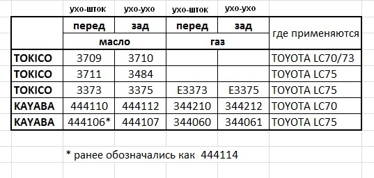

Сообщение Gubkin » 21 май 2017, 15:47
Стырил табличку с уазпатриота
там на перед ставят от Прадо (ухо-ток)
Kayaba 444106 длина 340/575 (от середины уха до упорного борта штока) цена 925 руб
Закажу себе такой на пробу. Так как хвалят его по комфорту на патриотах
фото http://uazpatriot.ru/forums/topic.html?p=797359#p797359 и http://www.patriot4x4.ru/forum/index.ph ... t&p=482925
Ещё неплохой вариант Kayaba 444110 стоит 1110 руб
