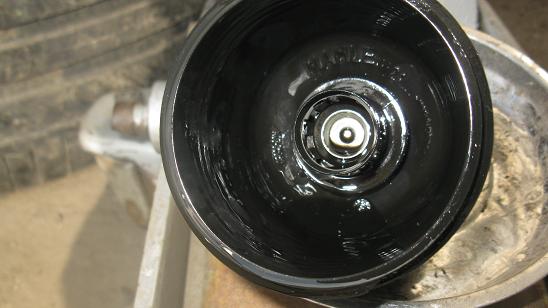

Сообщение ...Михалыч! » 16 май 2017, 19:25
...Михалыч! писал(а):Dima79
-но это при следующей замене...
вот следующая замена...но вроде и неплохо выглядит без чистки в 170ткм...

Сообщение Dima79 » 20 май 2017, 07:31
[user]...Михалыч![/user] писал(а):Но при последней смене масла внимательно рассмотрел фильтрующий элемент и не сказал бы, что он уже полностью забит...
забитость на уровне микропор фильтра, вряд ли глазом там что-то увидишь
