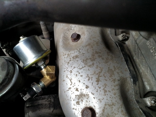

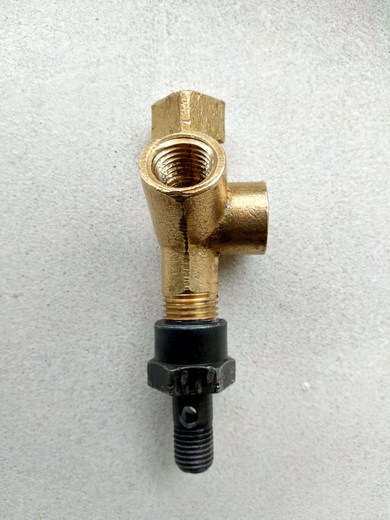

Соорудил сборку в масляный канал турбины:
1. Тройник ГАЗ на К1/4"
2. Банджоболт масляного канала турбины (от древних Starex) Hyundai/Kia 26822-4A000
Резьбу 1/8NPT в болту перерезал на К1/4".
В тройник пойдут приборы:
1. Датчик указателя давления масла ГАЗ (с моделью не определился, зависит от дизайна указателя)
2. Датчик аварийной лампы для спецмашин 3602.3829010

[user]Vl@dK[/user] писал(а):Соорудил сборку в масляный канал турбины:
А там разве есть давление ?
Там ведь масло самотеком, обратка с головки.

мухтар писал(а):А там разве есть давление ?
Конечно, это же канал подачи.
Добавлено через 6 минут 19 секунд:
Добавил фотку установки в пост выше.
