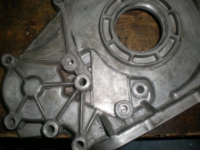

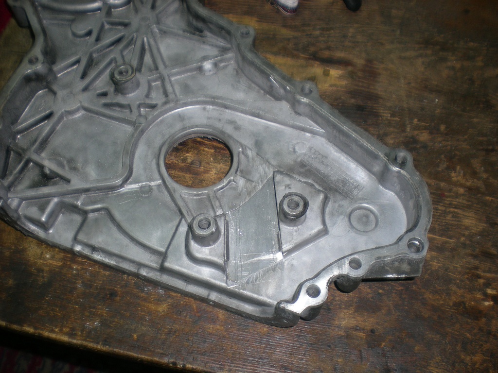

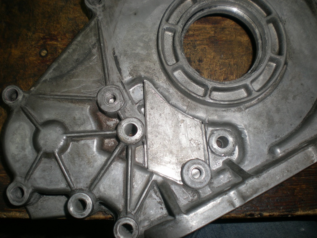

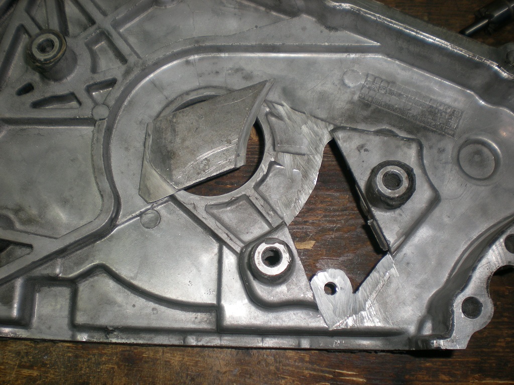

Взял крышку с двс донора, распилил и приготовил на сварку.
Выглядит вот так.

Что лего сказать? Я через это все прошёл, и голову тоже не раз снимал из за газов в ож. А сейчас и видео уже и подсказки , все получится. Правда крышку я взял у Ильи ,так как особо доверия к сварщикам не было. Гарантий на сварку не давали, аппарат должен быть хороший. Ещё и вкладыши у меня пострадали ,менял. И все это из за турбины. Зато теперь давление повторю на холодную 4.5 бар а на горячую 2.5 бар. Ещё сменил масло насос.У меня пробег 270.000 на спидометре, ещё не известно сколько скрутили. А поддон трижды снимал.
