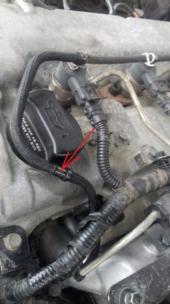

			можно ли купить этот клапан отдельно и какой у него артикул
либо может аналог какой

			кто это такой???????????????????????????????????????????
может штуцер соеденительный ?  нах...Эээ  зачем там обратный клапан ???????????????????????????77

			чтобы обратка топливного насоса не шла к форсункам

			именно  ибо если вдруг лопнет шланг обратки на форсунках  за 5 сек весь двигатель умоется саляркой  а это считается пожароопасно
