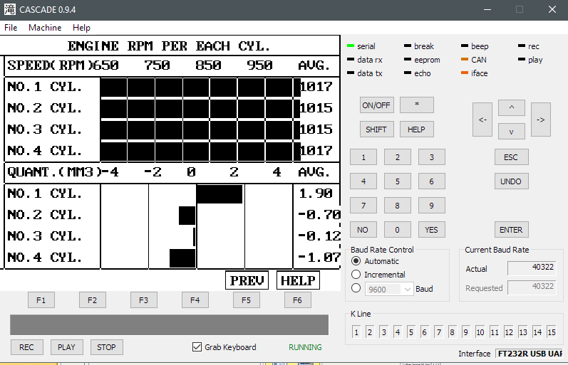

Сообщение Gubkin » 20 мар 2017, 08:49
Обороты колена при запуске на холодную (-2С)
корреция по форсам
на холодную
корреция по форсам
на горячую
Что означает такая коррекция на 1-ой форсунке на холодную ?
Re: Диагностика программой Cascade
Сообщение Ramb » 20 мар 2017, 09:25
может компрессия пошаливает?...
