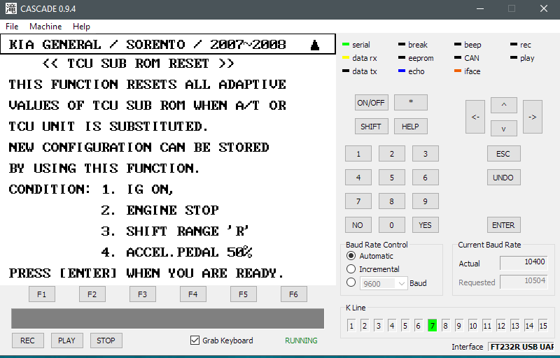

Сообщение Gubkin » 12 мар 2017, 07:21
Сброс адаптации АКПП выглядит так
Делал у себя пару месяцев назад
Re: Диагностика программой Cascade
Сообщение RegiS » 13 мар 2017, 08:49
Gubkin писал(а):Сброс адаптации АКПП выглядит так
что дает сброс адаптации АКПП? в каком меню выбрать?
