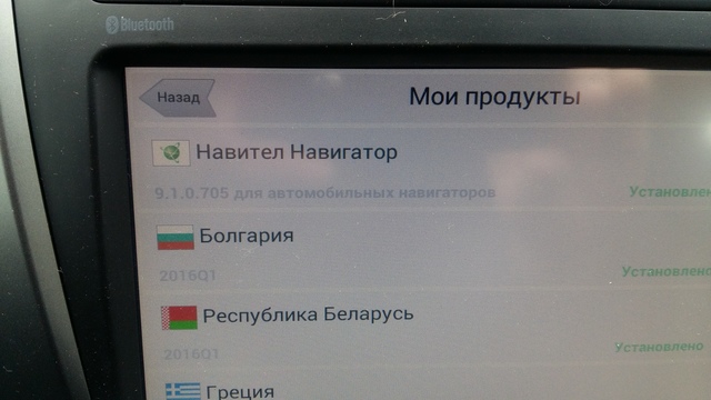

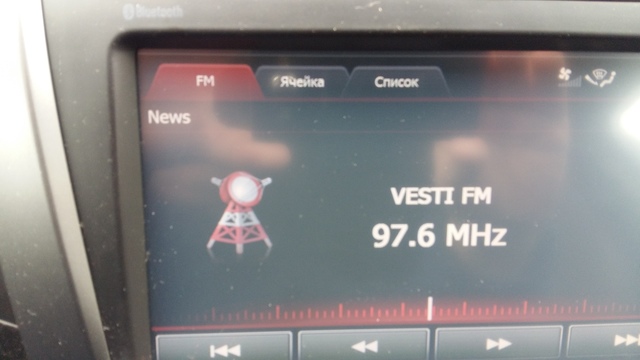

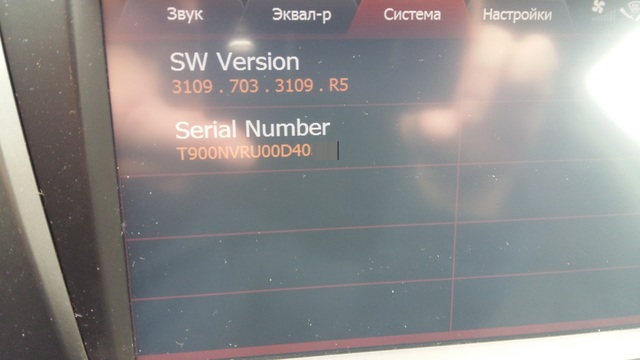

Магнитолку поставили отремонтированную. С новой прошивкой. Кнопочки немного затерты. Звук такой же. Видимо поменяна мать. На сколько хватит?
Вопрос Motrex-official - можно как то уменьшить минимальную температуру климата, до этого было 15,5. Жарко мне. :)

Магнитола с новой материнкой. Должна жить. Это индикация температуры. На самом деле можешь ставить меньше. Просто не показывает.

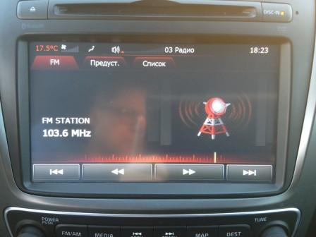

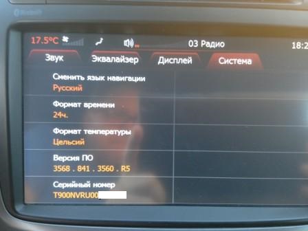

Кому интересно. Дело было в мае 2016. У меня как у многих умерла штатная ГУ( 2013 г.в.,дизель, комплектация престиж). Шипение, чёрный экран и т.д. бла-бла-бла.....До этого по гарантии уже успел два раза поменять. Гарантия кончилась, пробег большой. Выбор не велик. Либо поиск альтернативы со всеми заморочками, либо ремонт. Покатался по Питеру, обзвонил кучу мастерских, никто не берётся чинить этот шедевр технической мысли. Однако на известном всем питерцам рынке "Юнона", в одном единственном павильоне №114, бородатый мужик по имени Сергей не отказал в попытке помочь с ремонтом. Забегая вперёд никаких гарантий на успех. Будем пробовать, что-нибудь придумаем, выбросить всегда успеем.Три месяца (всё лето) я отъездил с дырой в торпеде, воткнув туда блютуз колонку. И вот находясь в столице нашей родины получаю звонок от Сергея. Приезжай, починили и в качестве бонусов обновили прошивку, карты и ещё всякие мелочи типа МР3 и "звук вокруг". Приехав в оговоренный час, действительно получил полностью работающий агрегат. Сумма потраченная на ремонт составила 7000 руб. и три месяца ожидания. Гарантию дал 6-ть месяцев. Тел. бородатого Сергея 9402358. Может кому-то поможет такой вариант. Сегодня 12/03/2017, прошло уже 7 месяцев после ремонта, аппарат пока работает)
Добавлено через 7 минут 9 секунд:
Первая замена по гарантии через 1500 тыс.км.- умер привод, вторая ровно через 11 месяцев после замены, самопроизвольно стала перезагружаться шипит радио на кнопки не реагирует, только вкл/выкл., третий раз уже без гарантии всё по старой схеме. Реально бесит(((((Пробег авто на сегодня 115000км..
