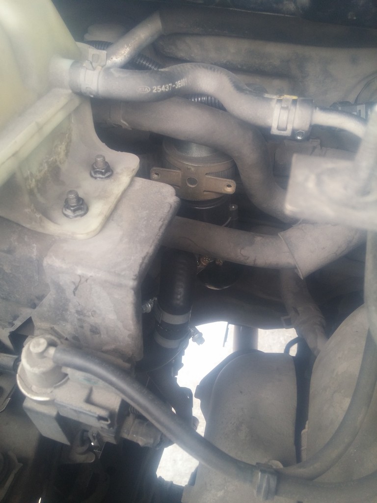

У тебя штатная вебаста?
Врезка у вебасты своя в топл.бак или через тройник под капотом?
Если второй вариант, то может быть в этом причина - "отсос" вебастой из топл.фильтра + завоздушивание .
