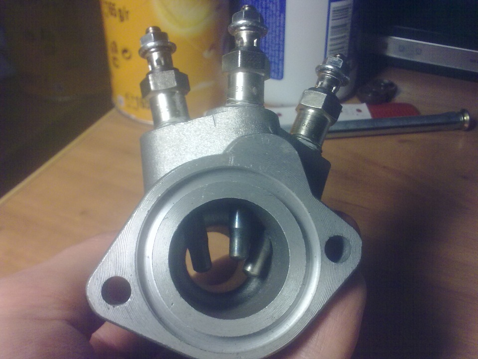

Всю прошлую зиму промучился из-за холода в салоне. При температурах ниже -30 мотор на холостых практически не нагревается, а нагревшись в движении, моментально выстывает в пробках. В салоне дубак. Машина у меня из Кореи, электрического догрева воздуха нет. Сейчас вот заморочился установкой электрического котла для предпускового прогрева и установкой электрической помпы для принудительной прокачки антифриза через радиатор печки, чтобы хоть немного повысить ее эффективность. В процессе поиска инфы по вариантам подключения, наткнулся на следующее: оказывается на некоторые модели концерна VAG (ну, там WV, Audi...) в "северных" комплектациях ставился с завода электрический догреватель антифриза перед печкой.
С драйва:
Что нужно для этого устройства:
028 121 145 B — фланец в который вкручиваются свечи накаливания
026 121 144 E — ответный фланец
037 121 687 — уплотнительное кольцо, т.к. с фланцами идёт только одно колечко.
Свечи накаливания я брал дешёвые Febi — 19223. Можно взять любой аналог.
Ещё нам понадобиться провод сечением для 3х свечей не менее 6мм. Реле для 3х свечей желательно 70А для 2х можно и 50А. Реле я покупал от стартера с жигулей. Ну и выключатель которым мы будем управлять устройством. Всё это собирать не сложно если понимаешь хоть что нибудь в электрике.
Выглядит это так:

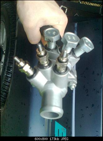

http://www.drive2.ru/l/288230376152727803/
Или вот вариант с дрома, там два фланца скручены вместе, конструкция под 6 свечей:
http://forums.drom.ru/suzuki-escudo/t1151644986.html
Себе буду городить аналогичную конструкцию, только управление сделаю автоматическое, через датчик температуры.

Сообщение BlkDem » 19 сен 2014, 08:44
Какова цена вопроса? ППП не проще поставить?
Я на дорестайле сознательно избавился от этих "тэнов".
КПД устройства крайне низок, в -30 толку от него будет ровно ноль. А вот АКБ менять будешь раз в два года.

Сообщение SOLO-3D » 19 сен 2014, 09:04
Заказал сейчас на емексе.
Flennor FG903-4 свеча накала 3 шт. 348 р.
VAG 028 121 145 B фланец двигателя 1 шт. 1 182 р.
Meyle 100 121 0106 патрубок системы охлаждения 1 шт. 77 р.
Итого: 1 607р.
Через неделю приедет.
Электрику буду по месту подбирать.
Мощность с тремя свечами будет примерно пол киловатта. Не густо, но все же лучше, чем ничего. Тем более, если немцы это в свои машины с завода ставят, значить хоть какой-то толк в этом есть.
Про АКБ - нагрев же не будет постоянно работать, только до момента прогрева антифриза до нужной температуры. Лишние 40 ампер в течении нескольких минут особо погоды сделать не должны.
