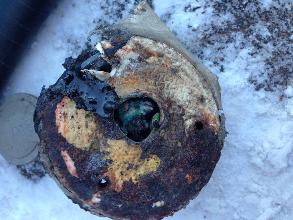

Сообщение kyshtym » 07 янв 2017, 17:40
Нашел почему не моргают поворотники при постановке на охрану. Шел по звуку и обнаружил за приборкой предохранитель идущий от сигналки на 15А. Заменил и данный вопрос снят. Но обнаружил, что опять не работают габариты, ПТФ, и омыватели. Сгорел предохранитель на 15А под капотом. Купил 3 шт. Поменял, все заработало, но не прошло и минуты - опять предохранитель сгорает. Меняю - сразу при включении габаритов вылетает. Решил достать лампы габаритов из перед фар - светодиодные стоят. Думал может в них проблема. Сгорел 3-й предохранитель. Блин, че за фигня. И тут меня осенило - где может быть КЗ, которое и породило всю эту котовасию с электрикой? У меня же стоит фаркоп с розеткой! Открываю розетку и вижу, что там все зеленое. Снял ее полностью и провода просто отвалились. Вот такая картина. Заизолировал остатки и поставил новый предохранитель - все норм :Yahoo!: . Очень странно, что электрик в сервисе не начал с этого разъема искать проблему.
Добавлено через 1 день 23 часа 39 минут 53 секунды:
Народ, подскажите как эту фишку нагуглить? Пол дня уже мучаюсь.
