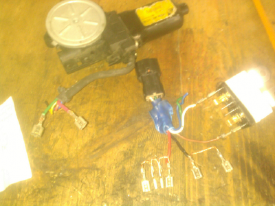

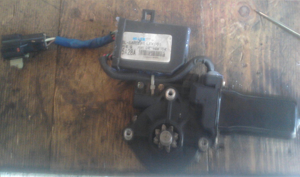

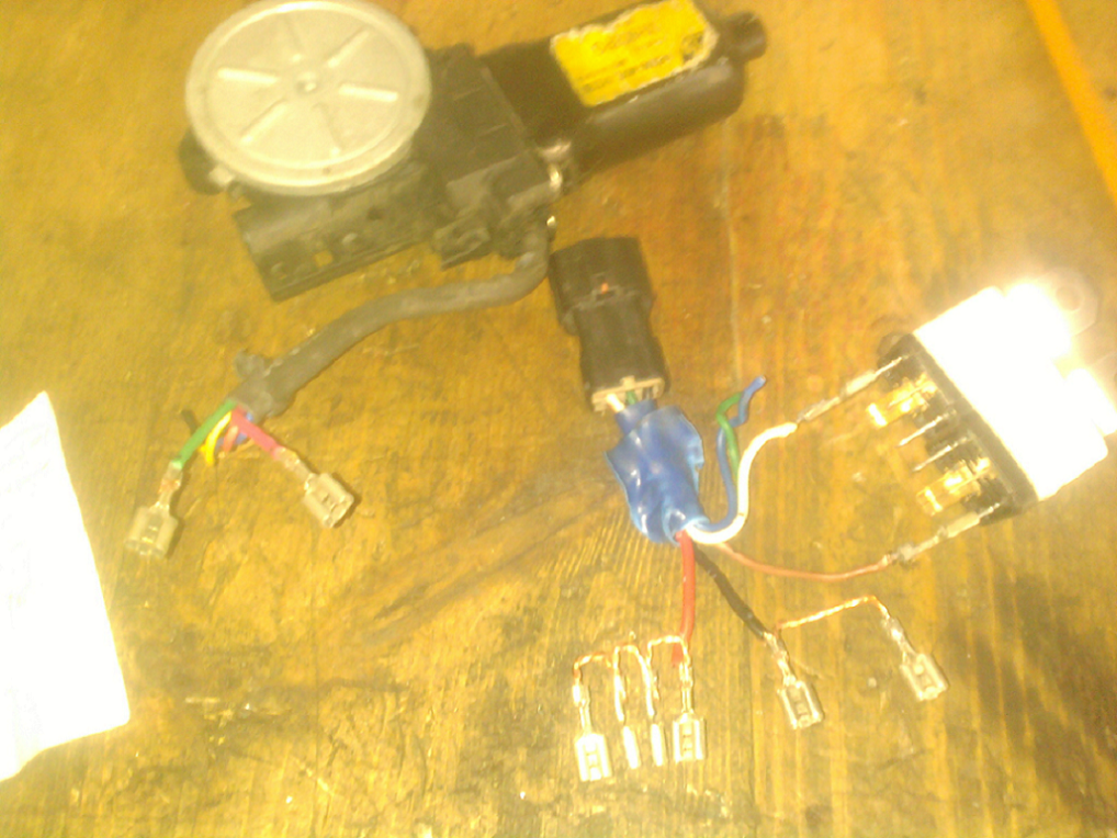

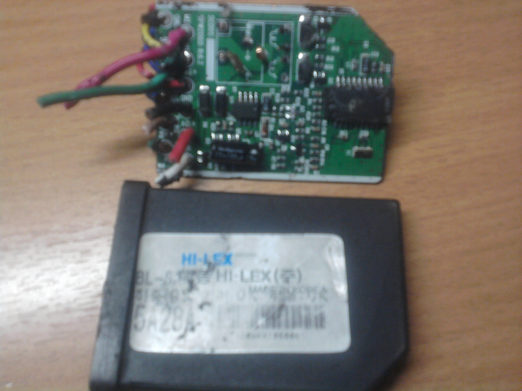

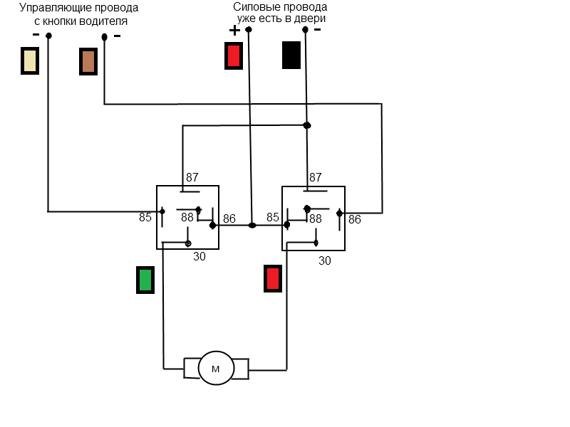

Всем привет, мучился я со стеклоподъемником своим, в итоге поменял щетки почистил все что можно, но проблема не ушла. разобрал реле автодовода стекла, сразу скажу что разобрать его без повреждения многочисленных микосхем невозможно так как все залито резиной.
купил 2 релюхи жигулевских 5-ти контактных за 120рублей. собрал по схеме, вырезал реле лишние провода заизолировал. стекло теперь поднимается и опускается правда без авто подъема.
Добавлено через 12 часов 55 минут 50 секунд:
фото стеклоподъемника с реле довода и дожима
Добавлено через 2 минуты 5 секунд:
фото 2-х реле с подсоединенными проводами согласно схемы

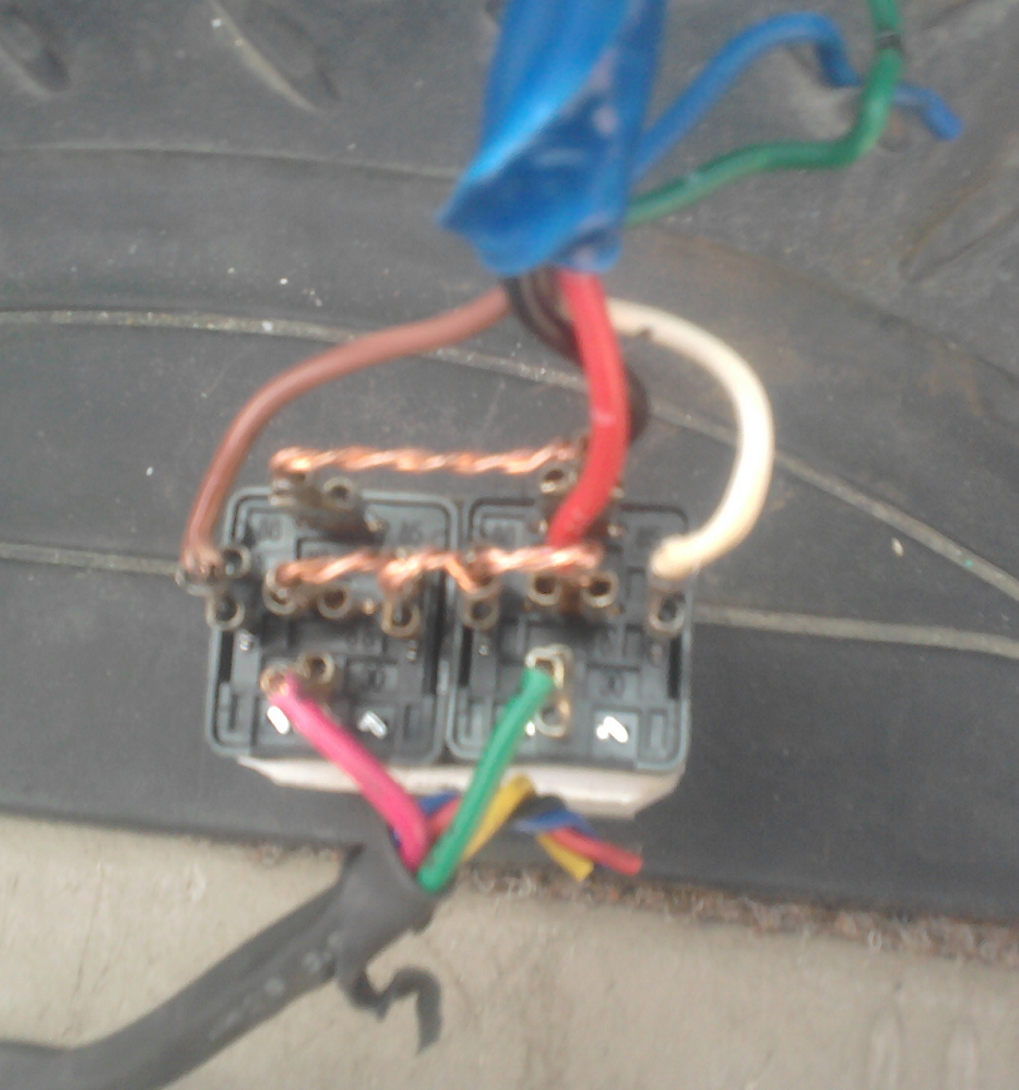

Добавлено через 4 минуты 4 секунды:
фото
Добавлено через 3 минуты:
фото
Добавлено через 7 минут 21 секунду:
всем спасибо, рад буду если кому-то пригодится.
новый стеклоподъемник с реле довода стоит около 6000рублей, а если самому заморочится то 120рублей и около 3-4 часов работы.
до того как у меня все благополучно вышло в последний раз, разбирал дверь около 6раз (чистил диагностировал и т.д. и т.п.)
Добавлено через 2 часа 3 минуты 55 секунд:
кстати забыл написать, что после пропайки собранные реле с проводами просто залил клеевым пистолетом.
коробка довода и дожима в разобранном состоянии без реле переключенияния пришлось расколупать
сборка
