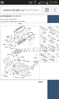

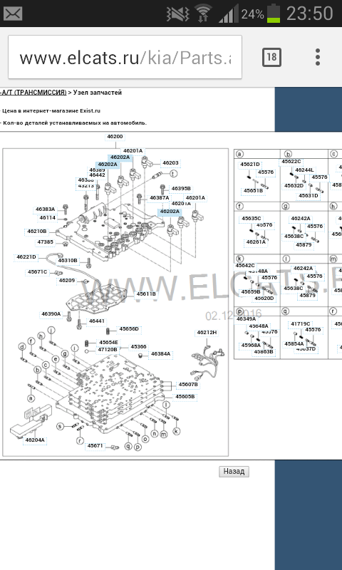

Ошибка P0758, не корректная работа соленоида "B", попытался прозвонить проводку но непонятно какой соленоид на схеме именно тот, что в ошибке

Сообщение Spikod » 02 дек 2016, 21:43
Можно соленоиды поочереди попробовать повытыкать и смотреть какие срабатывают. Сканер должен показать.

Сообщение Spikod » 02 дек 2016, 21:56
Я так понял что там всего 2 вида соленоидов и одна штука (разновидность обратного клапана)
В exist всё видно

Сообщение supreme15 » 03 дек 2016, 11:22
Чтобы из "повытыкать" нужно снимать гиброблок
Добавлено через 41 секунду:
Spikod писал(а):Я так понял что там всего 2 вида соленоидов и одна штука (разновидность обратного клапана)
В exist всё видно
Схему я видел, какой из них является соленоидом "B"?
