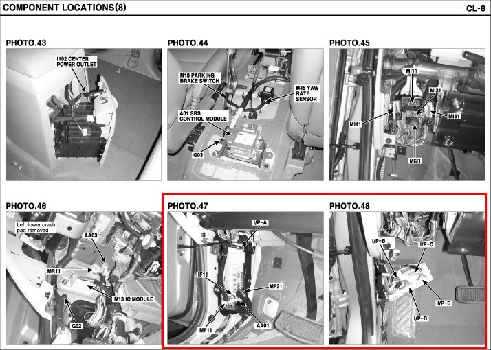

Виталь, в салонном блоке предохранителей слева второй сверху, обозначен "W/SHD" 15А.

:shock: Где это?...Я под рулём, в районе педаль ВСЁ осмотрел....не вижу я там ничего. Знаю что есть блок под капотом.

Слева. Внизу. Под стойкой. Около левой ноги. Планку сдвинешь, доступ откроется. Там куча предохранителей...

Если индикаторная лампочка на панели приборов загорается, то предохранитель цел. :wink:

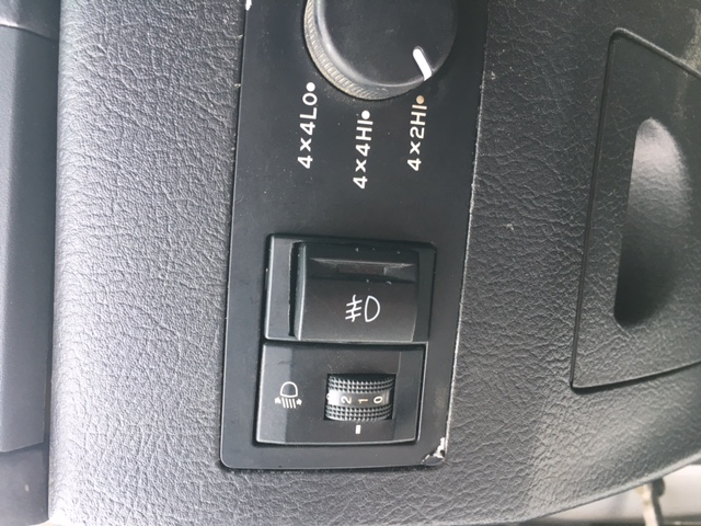

Сообщение Андрей-Ростов » 23 янв 2022, 13:49
Поменял стекло, поставил с подогревом зоны дворников, машина рестайл, LX, Ижевск, под центральной панелью нашел зеленый разъем, прозвонил его, он активный, подобрал кнопку, от приоры от туманок. поставил, работает подсветка , индикация и собственно обогрев.
распиновку разъема если надо-сброшу
