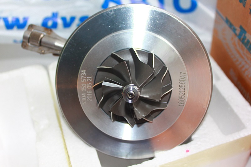

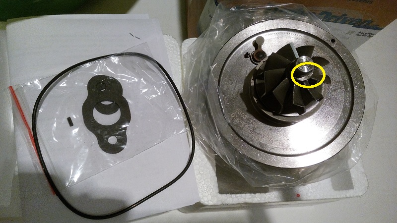

на картридже не видно чтоб убирали металл для балансировки
на оригиналах вроде как всегда есть
Re: Ремонт турбины
Сообщение kost » 11 ноя 2016, 18:25
Gubkin писал(а):на картридже не видно чтоб убирали металл для балансировки
Металл был снят на гайке вала выпуск, плюс белая краска на одной из крыльчаток,
а на впусной крыльчатке только отметка белым на одной из лопастей.
Фотки не очень снимал на тапок. :mrgreen:
