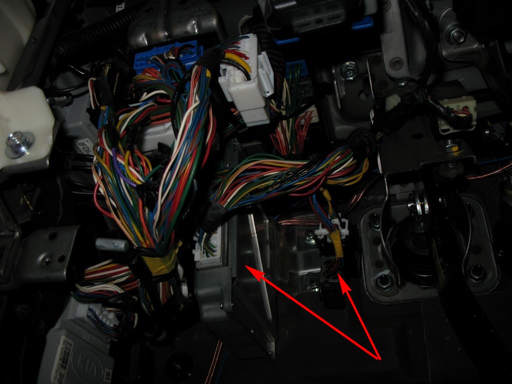

Правда дизель, не бенз. До конца не разобрался, но ИМХО это ЭБУ. Коробку не советовал бы снимать.
Спасибо!!!runner_Perm писал(а):к конденсату замерзшему
Над педалями на моторном щите, если с низу заглянуть, то увидишь. А симптомы у тебя не работающего силового реле этого самого эбу. Стоит оно чуть выше эбу, ближе к торпедо. Ну и контакты не мешало бы почистить.OlegOgurtsov писал(а):где эбу АКПП находится?
