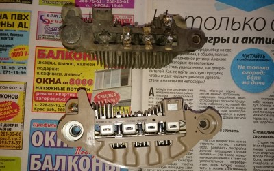

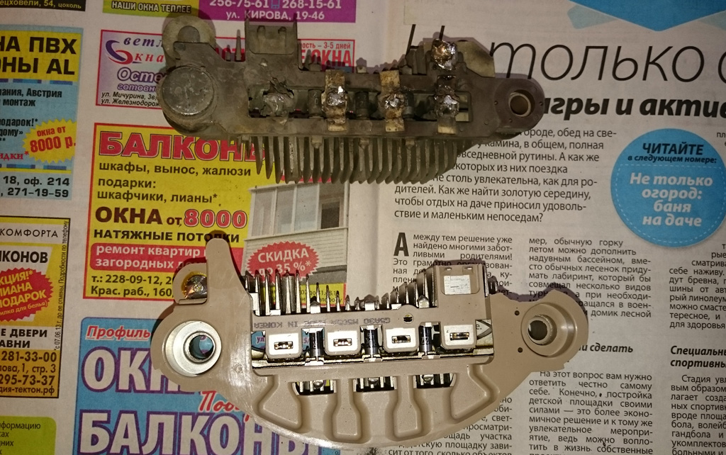

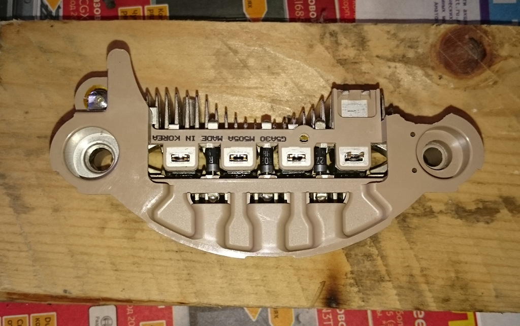

Собственно, заказал диодный мост фирмы parts-mall
PMC (PXP-CA011) ... цена 1200 рублей, пришел быстро. Когда открыл коробку, то сразу увидел , что нет болта (М8) плюсового,куда вешается клемма. Из-за особенности конструкции, вставить любой подходящий болт сразу - не получится , только через кроилово , тоесть, аккуратно сверлить :crazy:
В итоге, болт 60мм под шестигранник дополнил "китайский" мостик
Вот такой вот пришел...фото с гугла
Должен быть такой

Aleksei_Tm писал(а):Вот такой вот пришел
Пару недель назад такой же мост заказывал (Pmc PXP-CA011), за 1500 руб.
Пришел быстро, но с небольшим дефектом (отломан кусочек пластмассы на корпусе).
Продавцы в экзисте заверили, что, в случае чего, примут обратно без проблем.
Дома прозвонил диоды, вроде всё в норме. Значит можно устанавливать.
К счастью, отломанная пластмасска никак не повлияла на установку.
Целью замены моста было избавление от тлеющего индикатора зарядки аккума, на приборке. Ранее описывал в данной теме имеющуюся проблему. Так же присутствовала проблема моргания ближнего света на холостых оборотах.
После замены моста тлеющие индикаторы пропали, на приборке ничего не высвечивается. Частично улучшилась ситуация и с морганием ближнего света, но полностью победить не удалось. Моргать стал не так сильно, но всё же заметно. Причём моргает то левая фара, то правая, то вообще не моргают. При заглушенном двигателе моргания нет, как заводишь - появляется, но только на холостых, чуть увеличиваешь обороты - моргание исчезает...
На очереди - замена шкива. Давно заметил, что он заклинивший, но пока проблем не доставлял. При последней разборке гены, заметил люфт. Решил не ждать сюрпризов и заказал самый дешевый шкив (Zen 5459). Спецключ так же прикупил.
PS: Алексей, а почему не воспользовался болтом от старого моста? Я просто прикрутил новый мост старыми болтами.

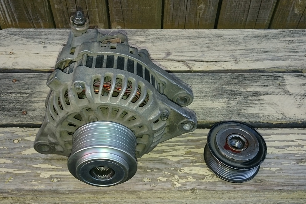

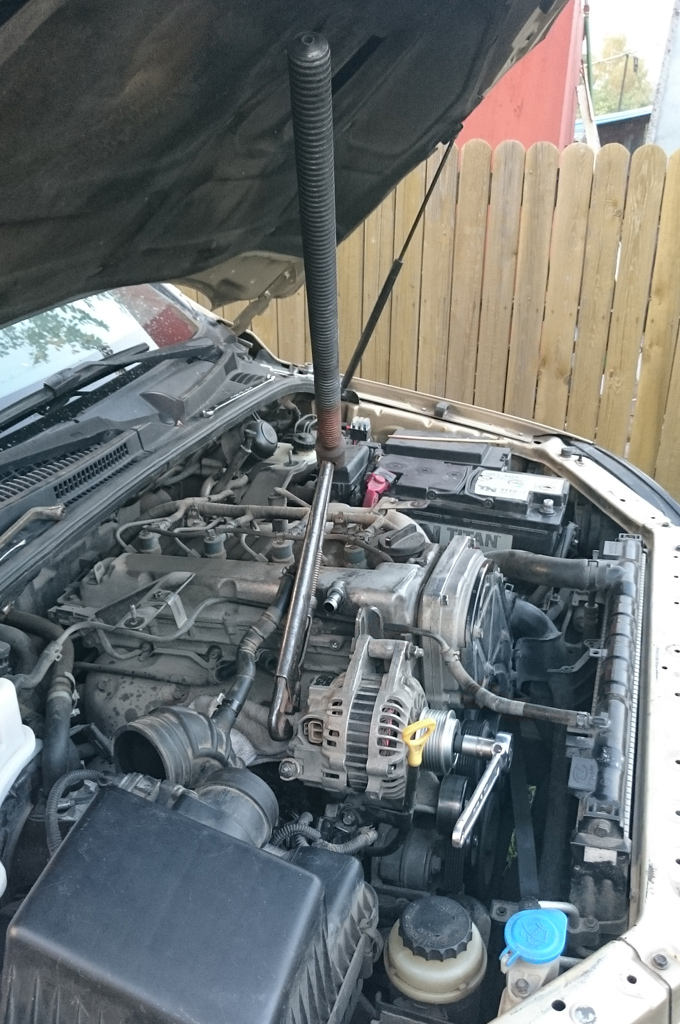

Сегодня забрал в экзисте шкив, произведённый в стране, где "много-много диких обезьян", а точнее - в Бразилии. Поехал на дачу устанавливать.
Поскольку слесарных тисков у меня нет, пришлось откручивать шкив на штатном креплении генератора. Для этого пришлось демонтировать генератор, открутить вакуумник и установить Геннадия на место.

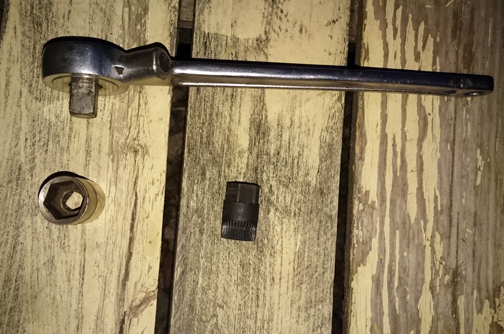

Спецключ для снятия шкива:
Шкив поддался не сразу, закручен он очень сильно.
Победить удалось только путём воздействия длинными рычагами и постукивания по самой обгонной муфте.
Немецкая Ina уступила место Бразильской Zen
Заменил шкив, прикрутил обратно вакуумник, поставил на место генератор, завёл - всё в порядке. Поехал довольный домой.

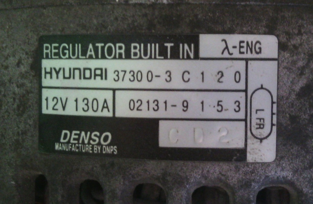

Сообщение aleks732 » 04 окт 2016, 22:50

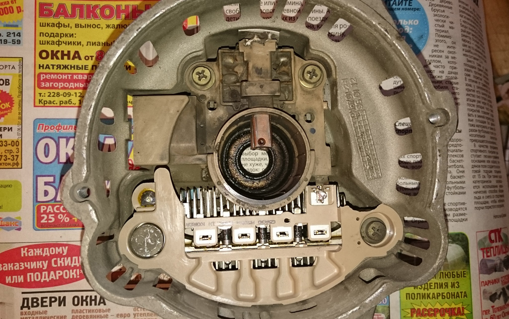

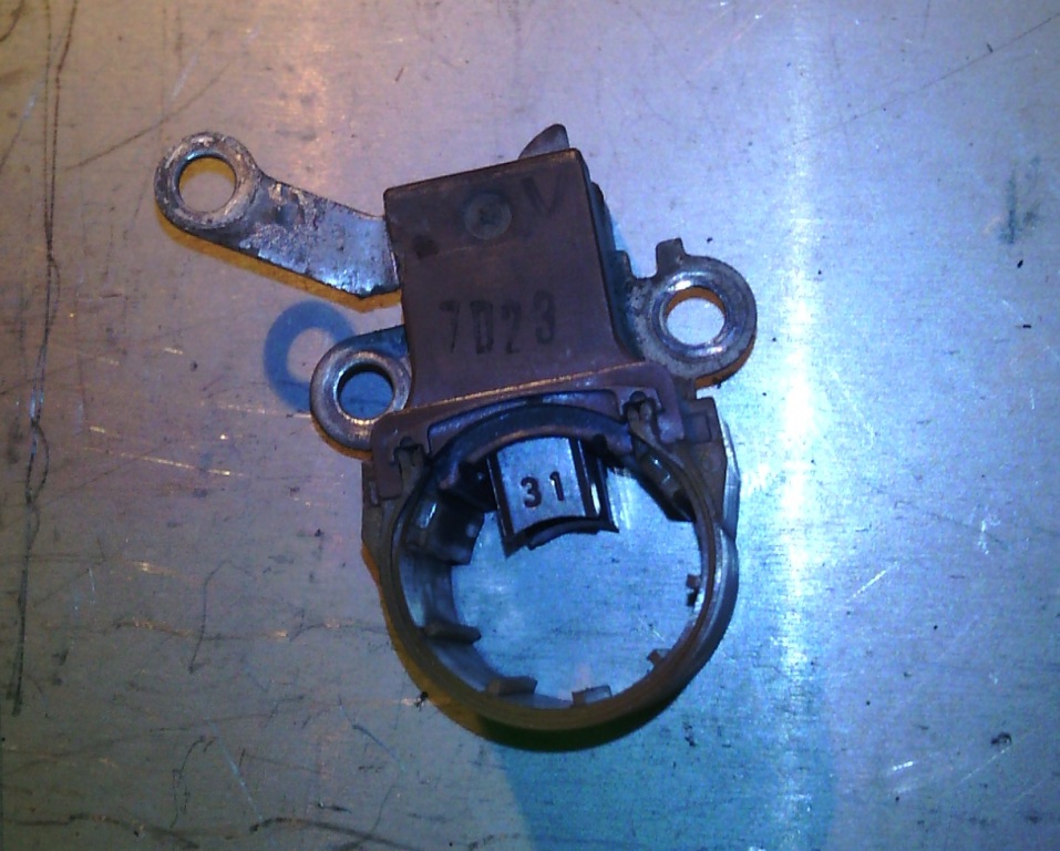

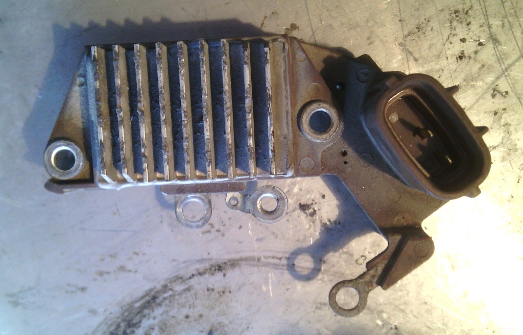

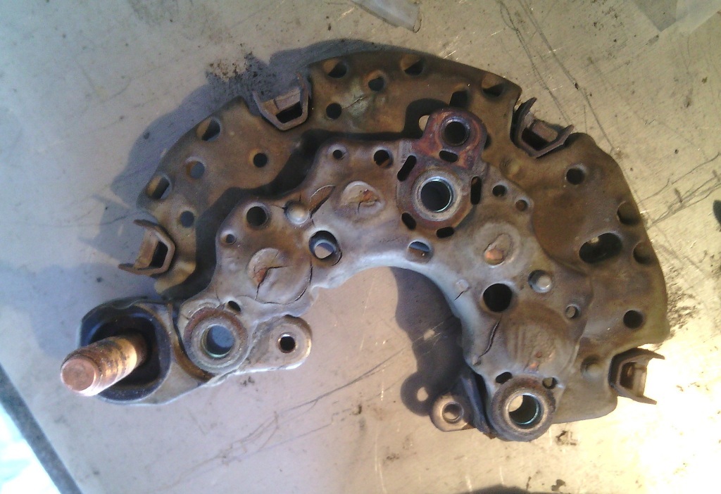

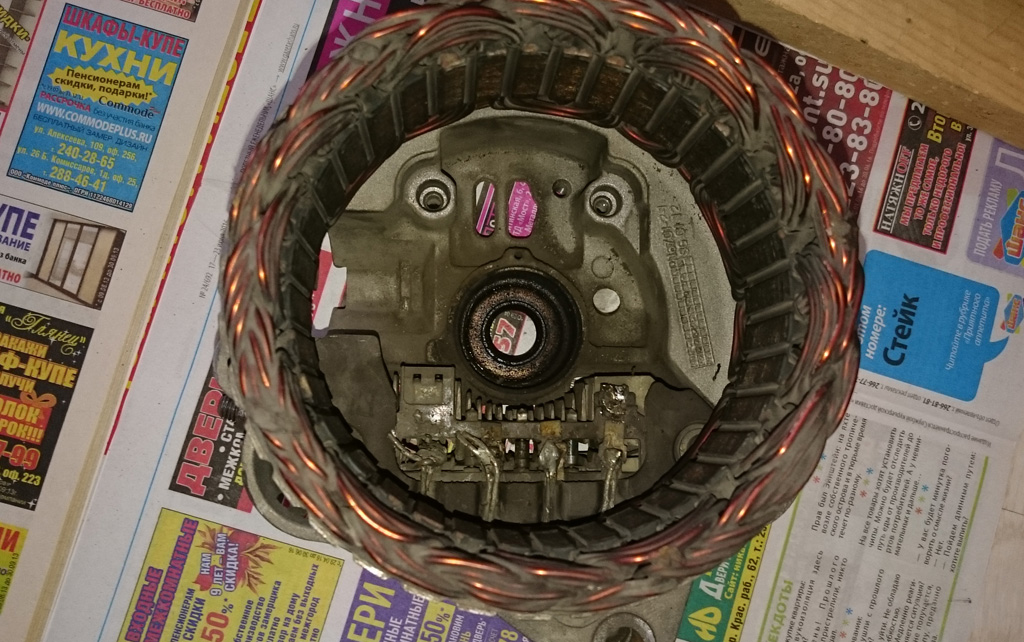

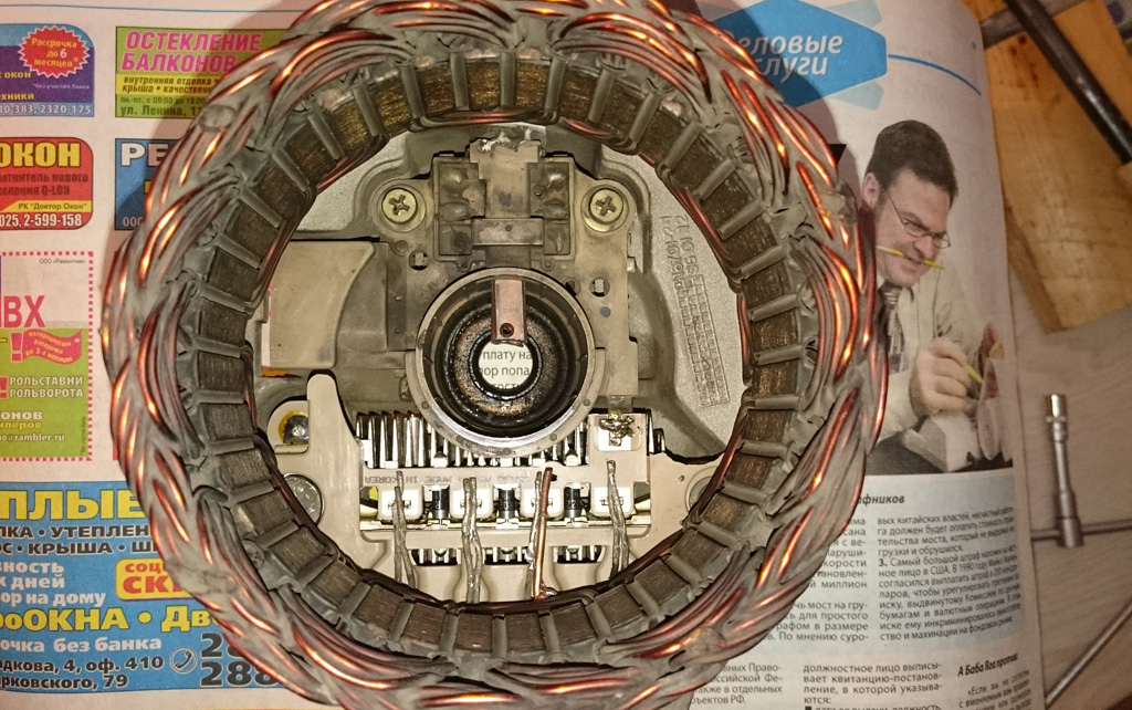

табличка гены.
Всем привет. Искал как-то информацию по подшипникам генератора на двигле 3,3. Ни чего не нашел, по каталогам подшипники тоже не бьются. В результате гена был разобран и обмерян. Вот, что вышло: подшипник передний 47х17х14 закрытый с двух сторон 180303, подходит с генератора ВАЗ. Задний 35х15х13, тоже закрытый. Что-то из 202х. Нашел в тоетовском каталоге, артикул 90099-10140. Артикул щеток 37368 25110.
щетки
диодный мост
регулятор
