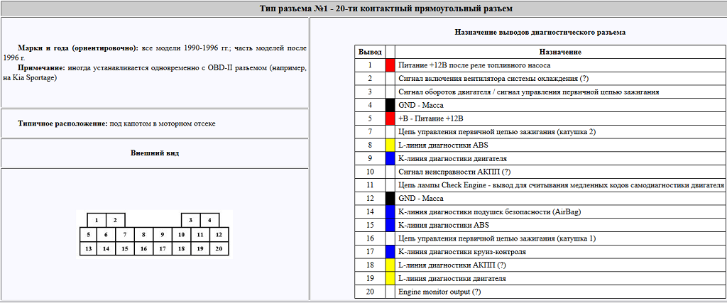

В списке отсутствует контакт №6, по-моему это ETACS

DiCh писал(а):Переставляя провод К-линии, можно читать разные блоки.
Когда то, что не видно:
14) K-линия диагностики подушек безопасности (AirBag)
15) K-линия диагностики ABS
последовательно садить на то, что видно:
9) K-линия диагностики двигателя
Мы сможем это увидеть?
т.е. 14-й пин мы переключаем на 9-й это Подушки
15-й пин мы переключаем на 9-й это АБС
так?
Добавлено через 38 минут 30 секунд:
Нашёл в теме Распиновка диагностического разъема
по ссылке

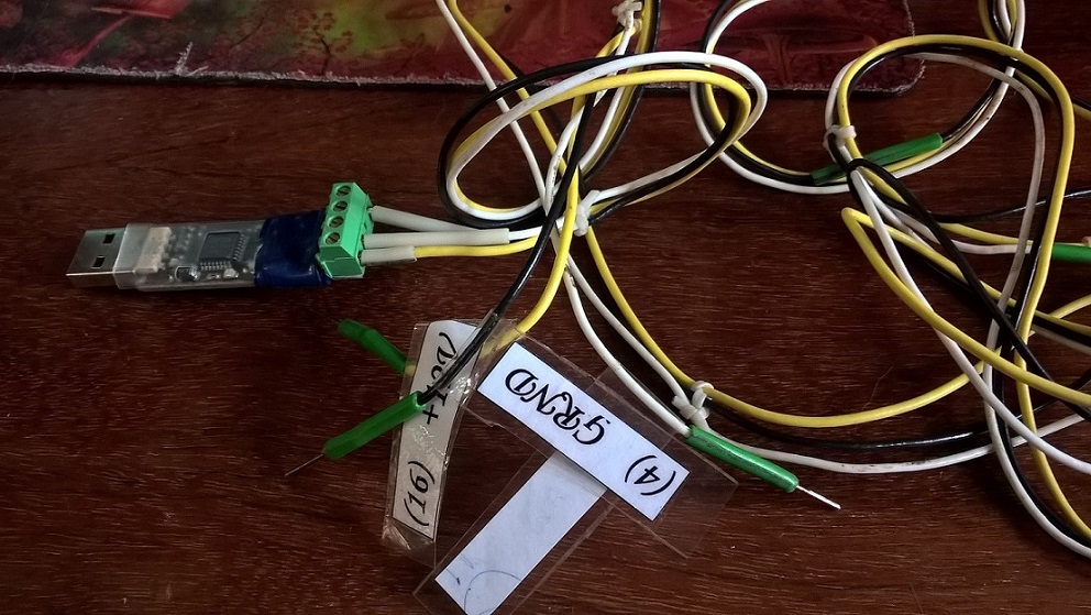

Универсальный интерфейс USB KL-Line на чипе FTDI (для транспортных средств с линией диагностики KL), или USB K+CAN/K+DCAN на чипе FTDI(для транспортных средств с линией диагностики по KL и CAN)
Соответственно будет работать со шнурами USB K+CAN или K+DCAN. Разбираем шнурок и смотрим чипы-если есть чип с надписью FT232RL то норм.А в идеале нужна связка чипов FT232RL и PIC18F258 (это шнур VAG K+CAN Commander 1.4 )
Внимание!!!!! У китайцев иногда попадаются шнуры,где вместо чипа PIC18F258 стоит PIC18F248,и тогда связь будет неустойчивой.

попробовал прочитать свою, получилось! шнурок от МастрКИТ ВМ9213.... бывает что несразу подключается...

аааа))) я переключатель поставил в коробочку)))
