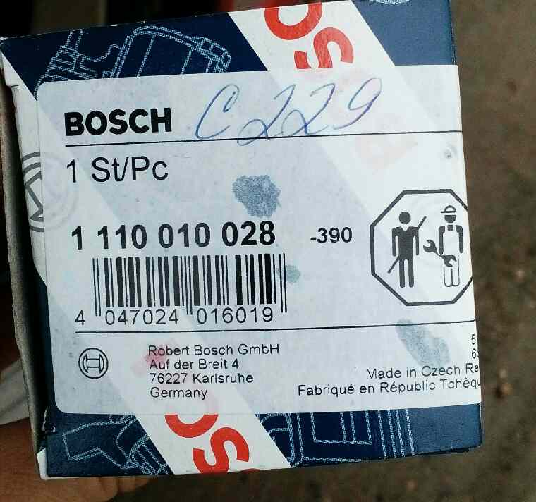

Сообщение Мишаня 003 » 04 окт 2016, 18:36
Проблему устранил заменив клапан обранки на рампе. Кому интересно, клапан подходит от газа, цена вопроса 3000, и вот оно счастье)))
Добавлено через 10 минут 21 секунду:
Может кому пригодится

Сообщение Александр Юрьич » 05 окт 2016, 17:32
Мишаня 003 писал(а):заменив клапан обранки на рампе
Так все таки подрывной клапан сикал (травил) ????
он у тебя тоже механический ??(судя по году авто 2002)
Добавлено через 3 минуты 9 секунд:
а давление на которое он срабатывает ??
Добавлено через 8 минут 44 секунды:
арт. 1 110 010 028 Давление открытия (1ая ступень - страгивание) 180мПа, ограничение давления в открытом состоянии 80мПа (2-ая ступень)" - вот нашукал ! а у нашего какие характеристики ?
