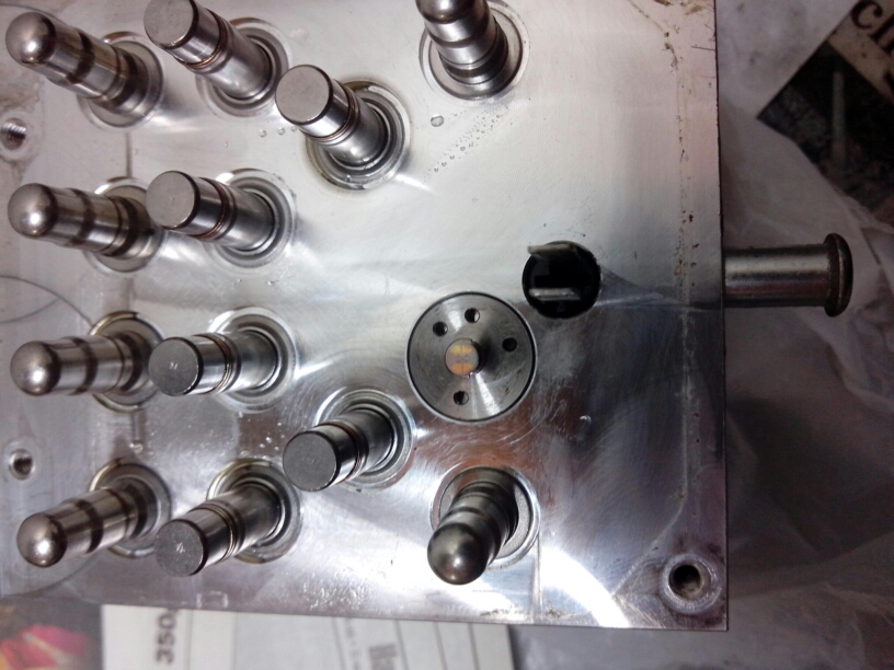

Держал в руках подобную штуку. Непохоже что она на гидроблок электрикой завязана. Никаких контактных площадок и проводников под ней на гидроблоке нет. Из гидроблока торчит какой то шток. Есть предположение (лично моё) что эта штука, а в ней электроника напихана какая то, не просто проводники, реагирует на движение штока, который при увеличении давления выдвигается из гидроблока.
И эта стойка никак не закреплена в гидроблоке, просто на ножках стоит в отверстиях.

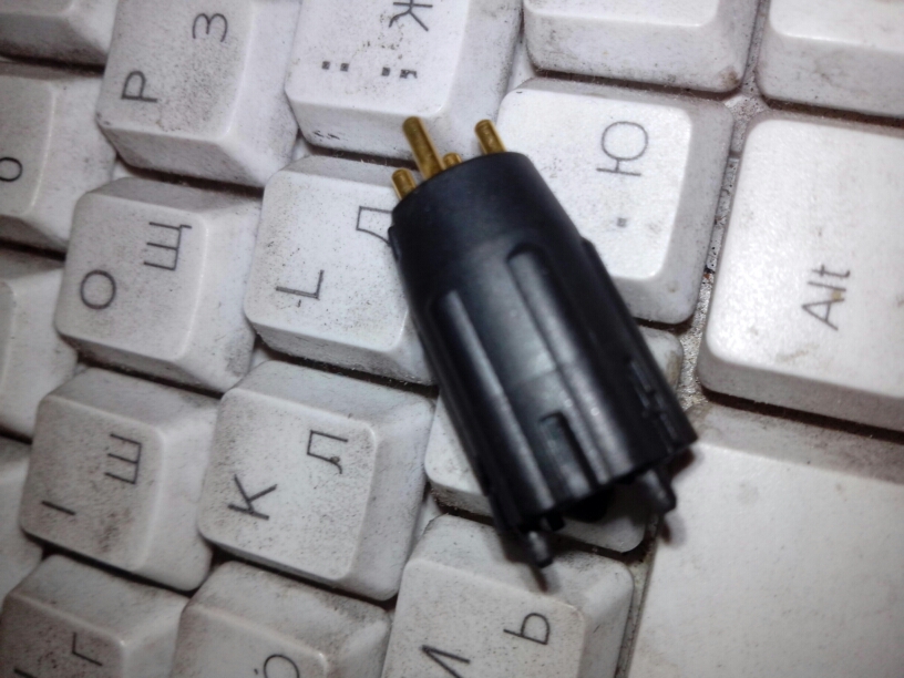

Стас, присмотрись получше, там под этой стойкой в месте где она крепится к гидроблоку есть 4 еле заметных вроде как латунных контакта, они впаяны в коппус, а из стойки торчат 5 очень тонких как сенсоры прямые усики направленые в сторону этих контактов(у меня осталось 4, один выпал когда сняли эту стойку). А теперь вопрос - эти усики должны быть припаяны к этим контактам или просто с ними соприкасаться?

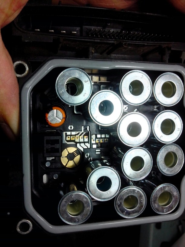

Добрый день. Загудел насос АБС с лета. Решил к зиме сделать (была снята фишка). Вот не осведомленный (что при снятии. эл.блока ломается датчик). Соответсвенно снял и свернул его. Крышку спилил аккуратно. Пробиты 2 транзюка (но это мелочи купил за 276р сегодня.) Главное щас снять гидро блок и правильно закрепить и припаять этот ДАТЧИК. Волоски уж очень тонкие, и в каком порядке они крепятся 5 шт (где бы схемку надыбать).
Спасибо за отклик. Фото прилагаю. 2,5л 170л.с.
Вот сам гидро блок и датчик. На гидроблоке 4 отверстия (в 2 из них вставляются ножки датчика). А кто знает волоски куда идут?

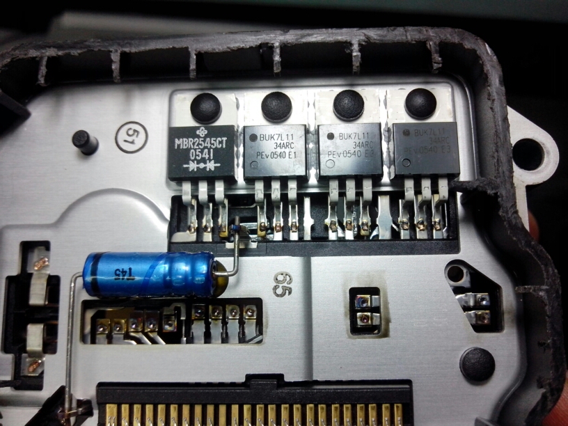

Добрый день! Не давно тоже загудел блок АБС загорелись все лампочки) Вынул предохранитель, затем поехал в знакомому авто-электрику. После диагностики сняли блок абс - как надо - датчик целый) Вскрыли блок, прозвонили транзисторы - один оказался сдохшим! (где то тут на форуме было тоже самое) поехали по магазинам, таких конечно же нигде не оказалось, стали искать аналоги: IRF 1404 оказался только в одном экземпляре, в итоге купили 3 шт IRF B7437 и поменяли все 3 которые одинаковые. Заварили блок все поставили - все заработало. Сутки пока полет нормальный.

Снять блок ABS целиком.
Далее срезать пластиковую крышку с электрической части, перепаять транзисторы, приклеить (припаять) пластик обратно.
Гидравлическую и электрическую часть не разъединять!!!
