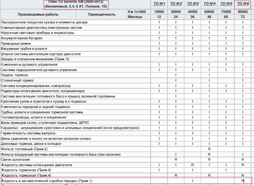

Сообщение dr_slam » 11 авг 2016, 07:01
Обязательна это врятли, в книжке написано про 120 000, а дилер сейчас напишет регламет, что каждый день менять надо, им же хочется кушать.

Re: ТО-6 (90 000 км) на Sorento XM
Сообщение Talik » 11 авг 2016, 08:26
В книжке написано 90000. 120000 - это в мостах! Смотри внимательней.
Отправлено тапком восвояси!
Добавлено через 7 часов 11 минут 24 секунды:
dr_slam писал(а):Обязательна это врятли, в книжке написано про 120 000,
твой авто:
