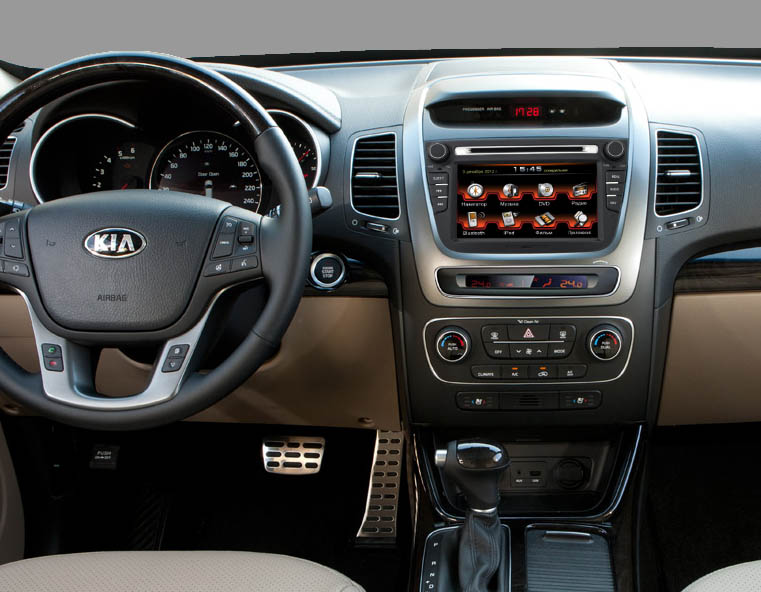

В машине стоит голова на Андроиде без возможности отображения работы климат-системы (функция пока не реализована).
В связи с этим вопрос.
Можно ли из такой приборной панели:
Сделать вот такую с установкой отдельного экрана климат-контроля и заменой магнитолы:
Вроде как все похоже. Вопрос совместимости по разъемам, размерам панелек.
Индикатор климата отдельно продается? Подскажите заказник, плиз.

Магнитолы, что на андроиде, что на WinCE, все должны отображать параметры климата, вам нужно обратиться к продавцу магнитолы и докупить разьём с КАN адаптером (красно/коричневая коробочка), перед покупкой магнитолы нужно было скинуть продавцу фото своей ГУ (или сейчач скиньте), цена КAN адаптера на АЛИ 30-50$, переделка под простую комплетацию встанет намного дороже и сложней, рамку и дисплей нужно покупать, ну провода климата вызванивать.
Ну и если вы собрались (как я понял) менять магнитолу, то тут совсем - просто заказать с правильным разьёмом и KAN адаптером.

md7621, так в том то и дело, что установщик (вроде нормальная контора) утверждает, что обмена по CAN-шине для климата Соренто 2 в Андроиде еще нет, ПО в разработке. И когда будет неизвестно. Поэтому я продумываю кардинальные варианты. :roll: Так что же получается - они обманывают?
Кстати говоря, установщик в Питере. И только он согласился поменять штатную на андроид. Остальные отказывались, потому что именно такой магнитолы ни у кого не было - чтобы один большой экран, а кнопки и крутилки остались штатные и они работают.

Себе сам поставил S160 witson (андроид), у меня "ручка"(дисплей климата отдельно), есно на других комплетациях эта магнитола всё показывает, у вас машина со штатным усилителем, смотрите Тема: ГУ на штатное место Kia Sorento XM F/L, там на андроиде у всех отображается климат.
