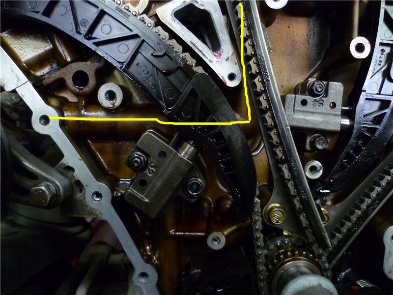

Вот так выглядит у меня

Видно, что следов перегрева\дефицита масла нет.

polesv
Бронзовый налет имеется или это световое искажение фотоаппарата? И снизу, в районе маслонасоса плохо, что не видно.

polesv
Зап.части не оставляй на СТО. Сфоткай нормально и выложи.

Сообщение polesv » 26 авг 2016, 09:51
Kan
Добавлено через 31 секунду:
Roman-86
Постараюсь
