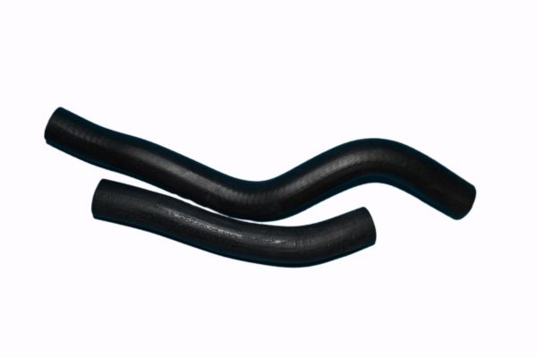

Сообщение after » 29 авг 2016, 21:23
мухтар писал(а):И трубка это кажется что не для ОЖ.
Комплект патрубков отопителя Нива

after писал(а):Комплект патрубков отопителя Нива
ИМХО не совсем удобные по искривлениям.
По мне так, если бы трубка была Г-образная. От двигателя прямо, а за двигателем "криво" )))

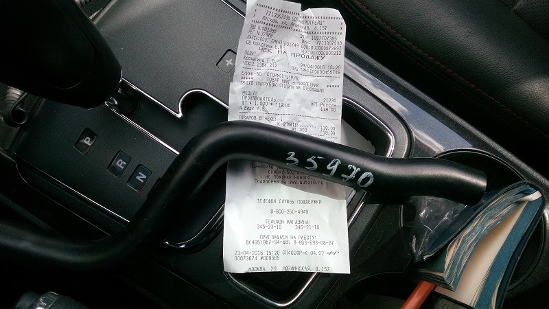

Сообщение kost » 30 авг 2016, 20:46
almev писал(а):ИМХО не совсем удобные по искривлениям.
У меня стоит от шнивы, лучше не придумать, подходит идеально вместо самовара. Номер для заказа 35970, брал в авто 49.
