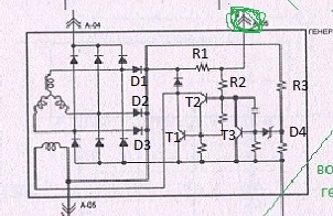

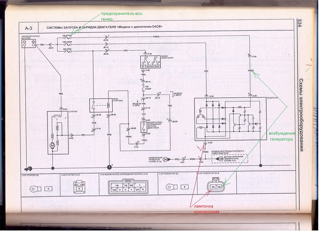

Да. Есть там напряжение.

Re: Перезаряд или другое ?
Сообщение мухтар » 18 авг 2016, 22:07
В коробке возле аккумулятора. 10A
Обозначен - P/TRN
Сообщение Воевода » 18 авг 2016, 22:11
Спасибо. Так это вроде как датчики системы управления трансмиссией . Так написано в распиновке предов на дизельную соренто.
Воевода
Сообщения: 99
Зарегистрирован: 24 мар 2015, 21:02
Благодарил (а): 55 раз.
Доп. информация: Limited
Сообщение мухтар » 18 авг 2016, 22:13
И на генератор.
Добавлено через 7 минут 23 секунды:
У тебя скорей всего предохранитель целый.
Сообщение мухтар » 19 авг 2016, 11:41
Accent-58 писал(а):если там не будет напряжения, мне кажется наоборот не будет заряжаться.
Схема регулятора позволяет генератору самовозбудиться.
Питание ,регулятор получает с диодов D1-D3 далее R1 R2 на базу Т2 и через резистор R3 на анод стабилитрона D4.
Питание через этот провод способствует уверенному пуску генератора на малых оборотах.
И именно по этому проводу ,регулятор определяет бортовое напряжение.
При отсутствий там напряжений ,регулятор считает что бортовое напряжение мало.
И регулятор выдает максимальное 15 вольт ограничивающее стабилитроном D4
Сообщение Воевода » 19 авг 2016, 12:27
Продолжение по вопрпосу перезаряда.
После всех процедур и ремонтов описанных выше, сегодня проверил предохранитель 10А Р/TRN - цел. При снятом преде на контакте платы есть 12V.
Далее. Предохранитель 120А Генератор - визуально цел, снять прозвонить не смог, т.к. закисли болтики. откисают. Ноесли бы он - было бы все по другому, думаю.
Тк. вольтметр в салоне имеется провел диагностику вольтажа на разных режимах:
На не задеденной авто - 13,2 -13,5 v
При вкл зажиг. лампа акоа горит, а при запуске сразу гаснет, как и положено.
На заведенной без всей нагрузки - поднимается от 14.5 до 15.2;15.4 V
При ближнем свеете дерпжит так же 15.2- в оснвном и ло 15.4v
При вкл. дальнего, кондея климата, магнитоллы - 14-14.7 V
На ходу при включенных тех же потребителя, только без кондея - 15.2 -15.4 v.
12v на 2х контактной фишке гены, пока сам не проверял. Проверяли вчера мастера, говорят при вкл зажигании несть на лампу приборки, но нет на возбуждение.
Проверю сам на фишке попозжее, нет времени сейчас, посмотрю этот жгут фишки, там у гены вроде кто то когдато изолету наматал, может там что ?
В общем коллеги, какие у кого еще мысли с данными результатми моей диагностики ?
