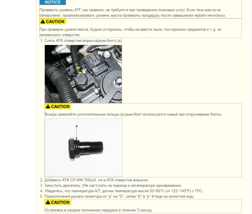

Stinoll писал(а):Решил частично обновить жидкость в АКПП.
Слилось ровно 5 литров, масло было очень тёмное, на магните сливной пробки приличный ёжик. Заливал свежее масло через сапун, еле его нашел, в книге написано, что он находится под корпусом воздушного фильтра. По факту он находится под аккумулятором, в правом углу коробки.
Залил 5 литров, дал поработать авто примерно минут 10, раза 4-5 прогнал коробку по всем положениям. Двигатель работает, положение коробки Р, отворачиваю пробку контрольного отверстия и сливается 1 литр.
Вот теперь думаю, как так, слил 5л., залил 5 л. нового масла и слился ещё 1 литр. В итого в коробке получил на литр меньше чем до замены. Как быть? Правильно это? Или уровень нужно проверять на холодной коробке?
RU
ENG
третья версия.
https://docviewer.yandex.ru/?url=ya-dis ... k%3D&name=ПОРЯДОК%20ПРОВЕДЕНИЯ%20РЕГУЛИРОВКИ%20ПРИ%20ОБСЛУЖИВАНИИ.doc&c=57b1a61f99c1

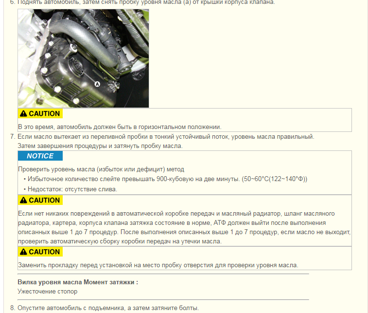

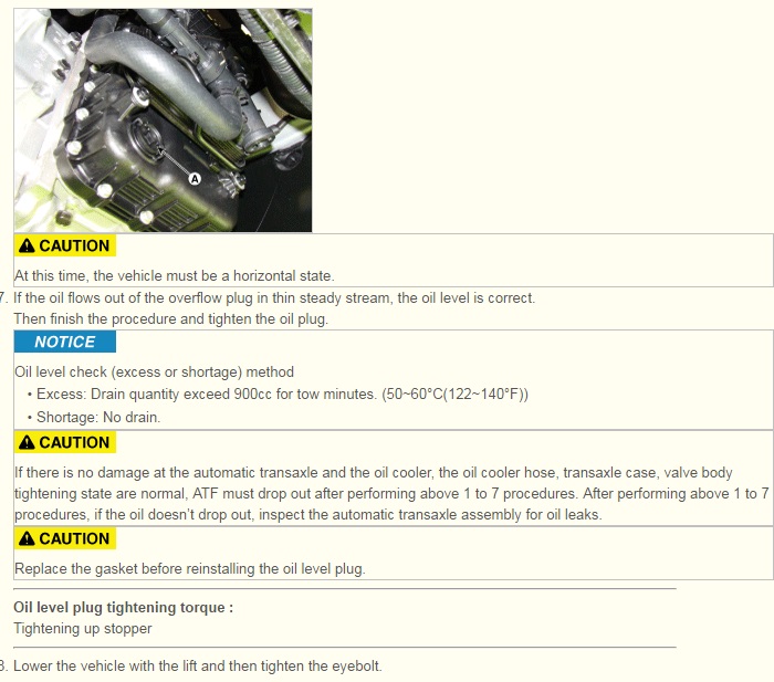

За какое время слился один литр?
Уровень считается высоким,в случае если слилось более 900сс за две минуты. (что слилось более 700 меня удивляет,может были переливы при прежнем обслуживании+не было горизонтали)
Если слилось быстрее,то реально перебор. Не последнюю роль здесь играет температура масла.
Лучше сделайте по уровень на заглушенную, с соблюдением всех пунктов+700 в корпус так называемого резервного бэкапа.

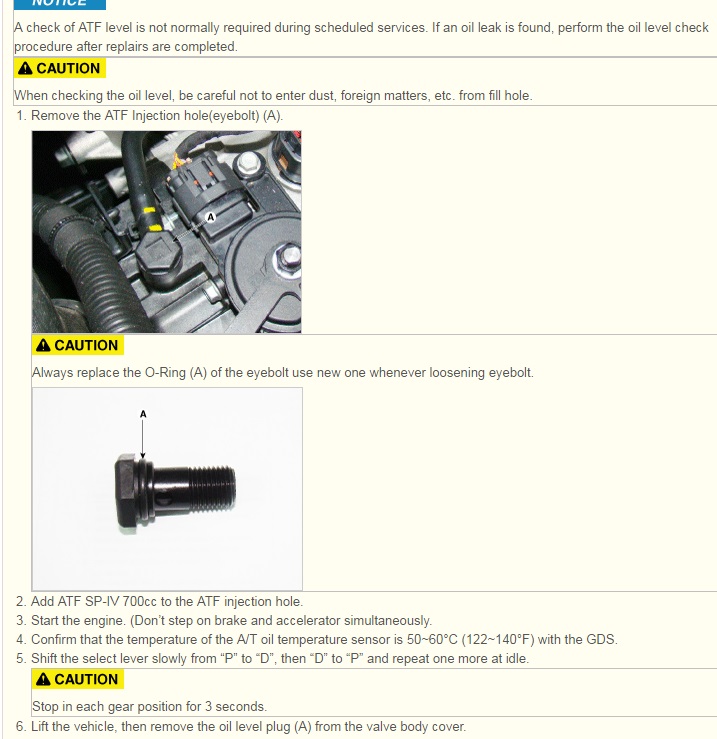

ну так в буклетах выше процедура и описана на заглушенную,при температуре масла 50-60 град. довести уровень до сливного,закрыть его и бахнуть 700кубиков сверху.
Эти 700 кубов как раз и есть то масло,которое должно вытекать при проверки уровня на работающем двигателе,но в виду неточной установки необходимой толщины и напора этой струи,проще влить известный объём на нормальный уровень при заглушенном двигателе и температуре50-60 град. Всё я начал повторяться.
При проверке на работающем двигателе у вас как раз и сольётся 700сс.,в случае если сливается более 900сс.(за 2мин),то уровень признаётся избыточным.

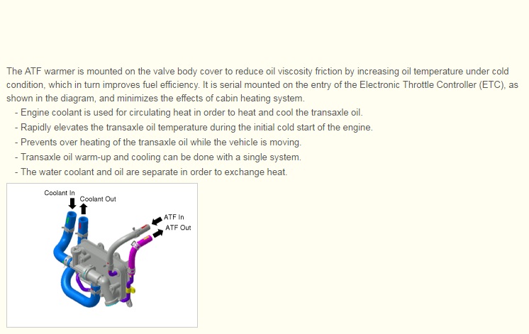

Эти 700сс. компенсационные,они заполняют в том числе и этот обменник
если просто сделать уровень на заглушенную,то сразу разница в работе может и не почувствоваться,но позже аукнется скорее всего.
Соблюдайте горизонталь и температуру.
При запуске холодного двигателя,горизонталь,температура воздуха 22-33С со знаком +,работа двигателя без кондиционера,в режимах P или N,без нажатий на газ или тормоз за 11-14 мин нагревает масло в АКПП до положенных 60С - у вас всё может быть иначе,но думаю не шибко. Как остыввает масло-не измерял и думаю не стоит,это уж более индивидуально.
Лучше конечно и удобней пользоваться сканнером или пирометром.

П.с. в радиаторе масла(встроеный вариант с радиатором антифриза) примерно 300-350мл замарачиваться выдуванием нет резону.
