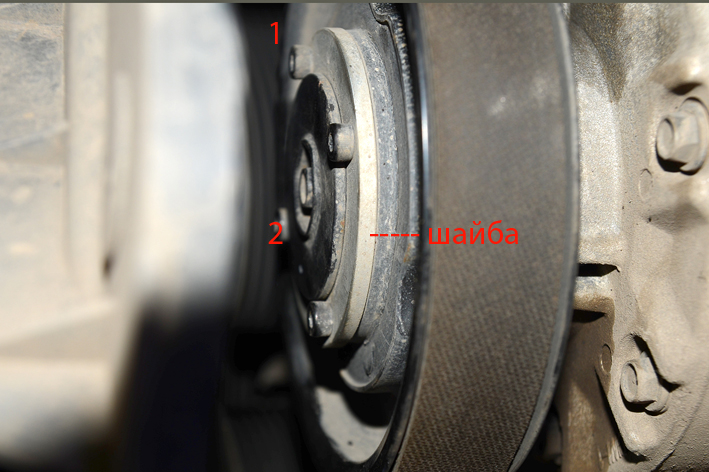

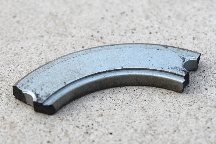

Вот что нашел на поддоне. Как это могло повлиять на невключение муфты не пойму.
кусок отломан между болтами 1 и 2
Это кусок прижимной шайбы муфты

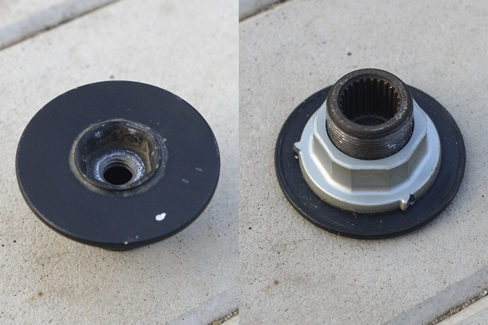

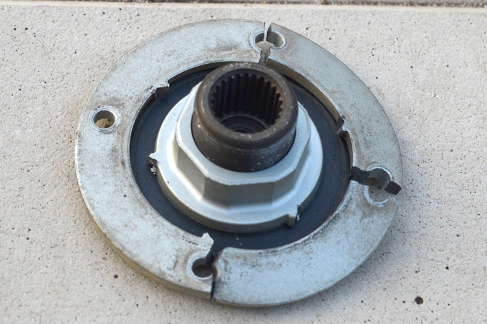

Читал про муфты с фрикционами, а тут вот такая :shock:
Сцепление за счет трех зубцов. Та шайба которую разорвало крепится к шкифу на четыре болта.
А вторая деталь крепится к валу компрессора болтом на 8. Короче попал я на компрессор :shock:
Заклинило. Вал не скрутишь. Поэтому и порвало шайбу. Читал что можно поменять самому, а заправиться у спецов. Короче, буду искать компрессор. Если что не так понял поправьте, посоветуйте.

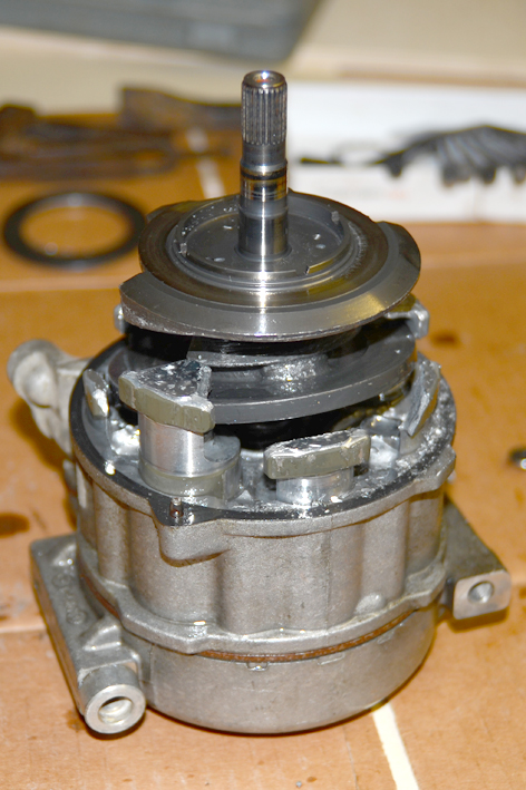

Попал минимум на 50 т.р. Компрессор, осушитель, ТРВ, (радиатор ?), промывка системы. Вот мой компрессор после вскрытия :(
Не ужели из-за отсутствия масла (было граммов 30)
