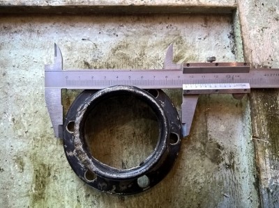

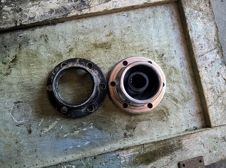

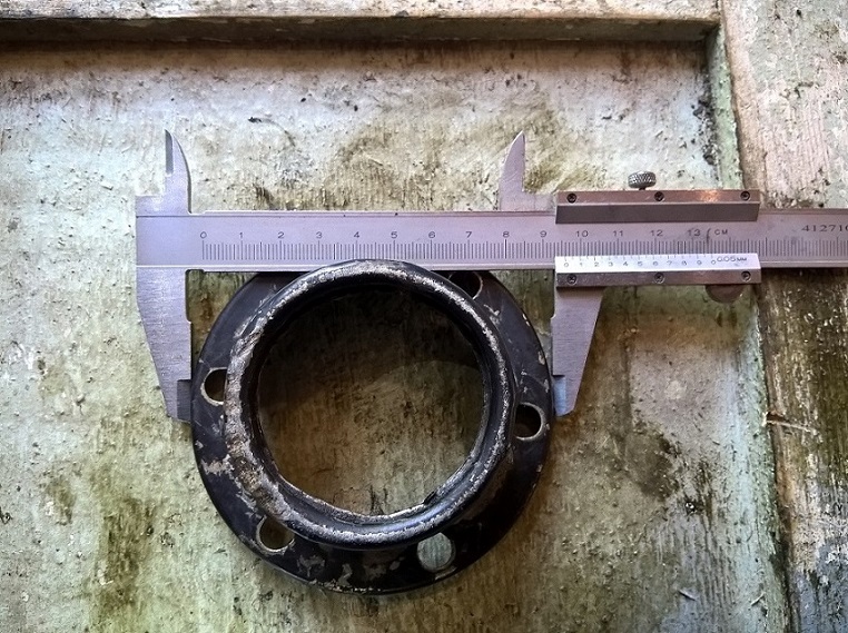

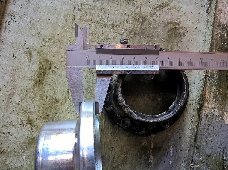

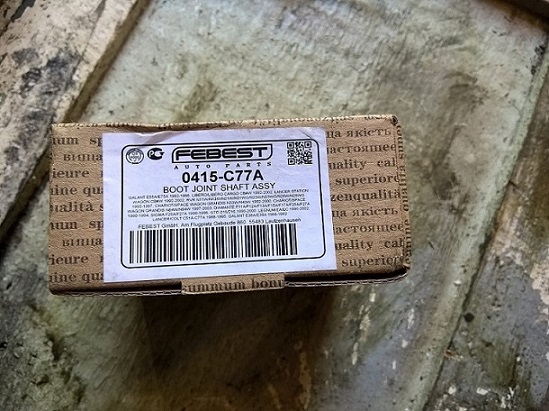

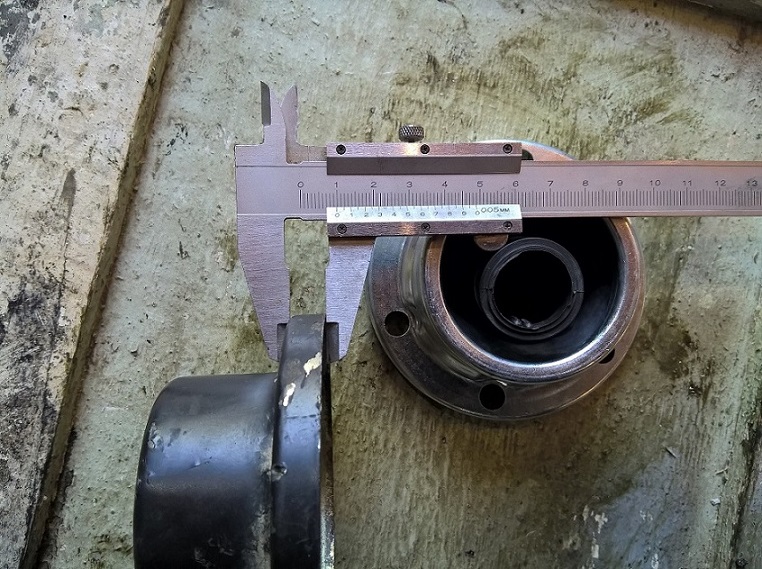

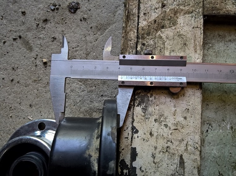

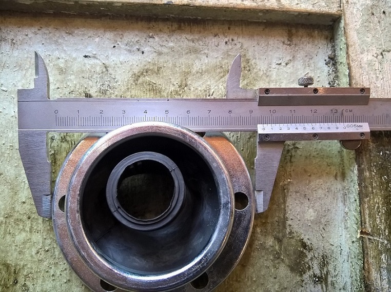

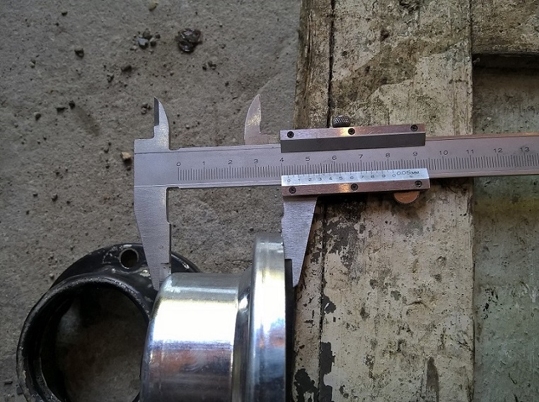

Добрый день.
Тоже порвался пыльник. На выходных поменял, без всяких доработок подходит как родной. Фото во вложении.
2005 год. раcдатка TOD

Товарищи, найти GSP 602001 не могу нигде. Где вы его покупали???
В итоге выбор из ASVA BIUR361 и Patron PCV1583. Пыльник уже куплен 0415C77A FEBEST.
Внимание вопрос, что лучше брать :)

Tom3m писал(а):Пыльник уже куплен 0415C77A FEBEST
Производитель, честно говоря, хреновый, особенно касается резиновых изделий, поэтому остаётся лишь надеяться и проверять почаще целостность пыльника, я бы не рискнул покупать такой за 2,5 круб.

Предложенный пыльник от FEBEST это конечно здорово, но цена у него не впечатлила. С ценой еще можно как-то смериться, а вот с качеством резины это фирмы ни как! Может он и будет ходить, но ставить эксперименты за 1500 руб. и 2 недели ожидания я не захотел.
