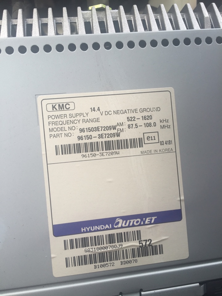

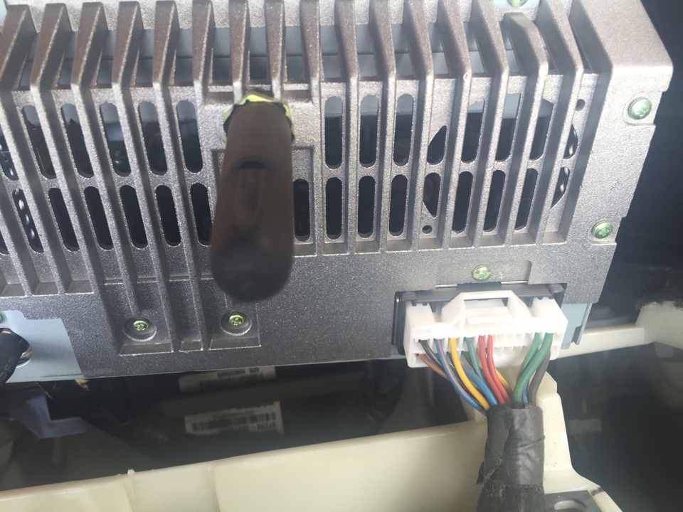

Всем привет!
Приобрел кабель aux для соренто рестайл 2009 года, но столкнулся с тем, что в моей магнитоле только один разъем и aux включать некуда. Подскажите, что можно сделать, есть ли какой-то разветвитель или другой aux кабель? Фотки своей магнитолы приложил.
Заранее спасибо!
