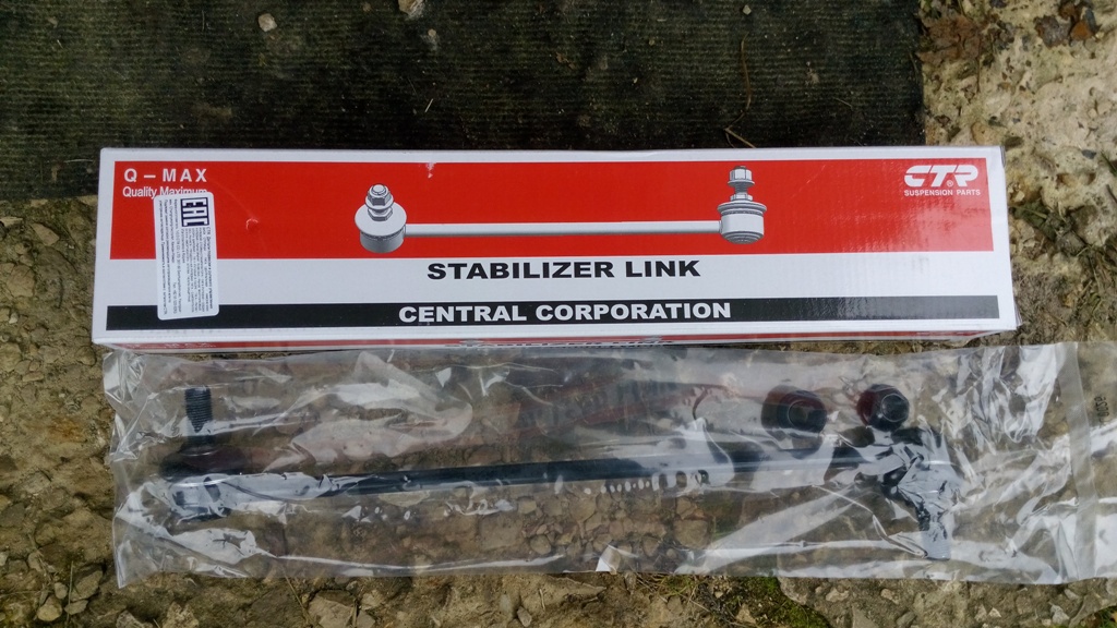

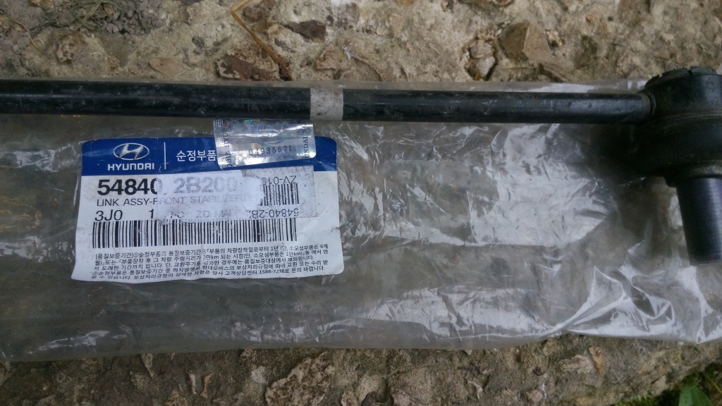

Сообщение AAV77 » 18 окт 2016, 10:40
Приветствую. Когда я приобрёл автомобиль на спидометре было 24 000 км. Стучали наконечники тяги. Поменял. Через 30 000 км опять застучали. Надо отметить, что в обоих случаях тяги STR. Последний раз стучал левый нижний наконечник. Правая тяга была в хорошем состоянии.
Такие тяги установил после покупки авто. Хватило на 30 000 км.
Сейчас установил такие тяги.
Левая тяга.
Правая тяга.
AAV77
Сообщения: 56
Зарегистрирован: 17 ноя 2014, 13:37
Поблагодарили: 26 раз.
