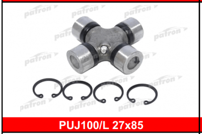

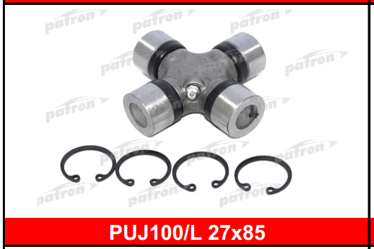

Кстати как вариант, можно ставить на зад крестовину Patrol PUJ100/L
размеры 27x85 (т.е. на 3 мм короче стандартной)
А то PUJ420 нереально дороха (на премиально-ломучие ВАГ и мерседес же)
Подумаешь на 1,5 мм короче на сторону будет
зато цена https://www.emex.ru/f?detailNum=PUJ100%2FL&packet=-1
467 руб
А если ещё на фрезерном станке проточить под стопора, то вообще вечный кардан будет )

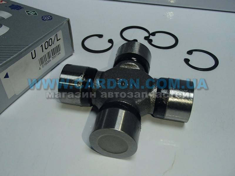

Аналог GKN U100L! https://www.emex.ru/f?detailNum=U100L&makeId=561
Обязатель с буквой "L". Без неё размер будет "26.97x81.75"
Как оказалось, с буквой L тоже 26.97x81.75!
В общем не вариант!

Сообщение Gubkin » 09 июн 2016, 19:19
Так-с
в общем пришли 2 крестовины
0234044 TRUCKTEC = 759 руб
U100L GKN_LOEBRO = 509 руб
Получилось так
Теперь точно не вылетит
на скорости 40-60 есть гул и он точно от плохой центровки кардана
колхоз он такой колхоз
GKN LOEBRO U100L имеет размер 82 мм. Жаль, я ждал 85 мм.
Попробую сдать обратно
