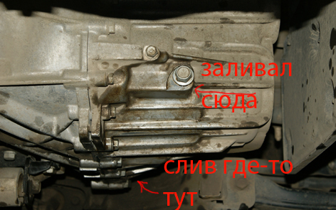

(фото приложено). Залил 1.75 литра до вытекания. Может не то заливное отверстие ? (фото). Кто сам менял масло , сколько отработки слилось? (Первая замена после заводской заливки). И как туда закачать почти 3.5 литра ?
Разве что поставить машину на пятую точку (дверь).
usman писал(а): Открутил сливное и вот сколько слилось
usman писал(а):Пробка под ключ на 24 с магнитом внутри
usman писал(а):Вот это залил. Может быть трудность включения передач связана с завышенным уровнем масла?
usman писал(а):После смены масла ездил мало, пока не понял.
Парни,сегодня решил поменять масло в МКПП ,слилось на вид тёмное,капнул на лист бумаги прозрачное,т.е присутствует в масле какая то взвесь.И на магнитной пробке она присутствует,убирается свободно тряпкой.Это нормально?usman писал(а):Снова привет. Сегодня менял масло в МКПП. Снял пластиковую защиту, нашел болты слив , залив-контроль.
Сначала открутил заливное. Оттуда полилось масло, закрутил. Открутил сливное и вот сколько слилось(фото приложено). Залил 1.75 литра до вытекания. Может не то заливное отверстие ? (фото). Кто сам менял масло , сколько отработки слилось? (Первая замена после заводской заливки). И как туда закачать почти 3.5 литра ?
