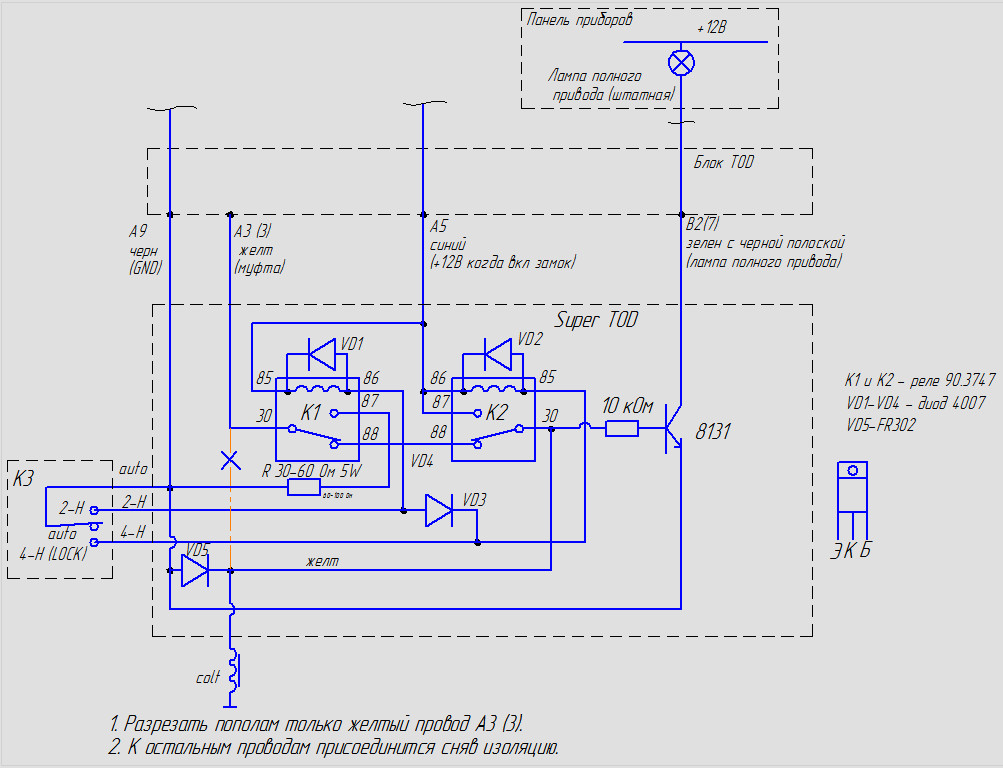

4. Основная схема, совместимая со всеми рестайлинговыми и дорестайлинговыми Сориками. Основное существенное отличие: в режиме 2Н провод №3 не просто разрывается, как в предыдущих случаях, а через резистор (сопротивление) 30-50 Ом (оптимальнее 100 - 160 Ом - прим. BlkDem) соединяется с массой. Данный резистор является обманкой для электроники, чтобы она работала в нормальных режимах. Мощность его не менее 5 ватт, но чем мощнее, тем лучше для теплоотвода. Самый простой вариант 2Н с фотографиями на стр. 40,41. Самый простой вариант 4Н на стр.51.
4.1 Самый простой вариант 2Н-4Н:
Первую группу переключателя распаиваем аналогично п. 2.2.3
Вторую группу распаиваем следующим образом: на средний вывод (переключающийся контакт) запаиваем перемычку от 1-й группы с проводом №3. На контакт, который находится рядом с 12-вольтовым проводом, припаиваем провод от резистора. 2-й вывод резистора соединяем с массой. Оставшийся вывод переключателя оставляем свободным. Силовое питание лучше брать с контактов 2 и 7 того же разъема там +12 BAT через предохранитель (или с прикуривателя). А корпус на контактах 8 и 9! Соответственно кроме подключения к данному разъему никуда не надо больше лазить. И всё будет работать.
Предупреждение!!! Переключатель должен быть рассчитан на ток не менее 8-10А.

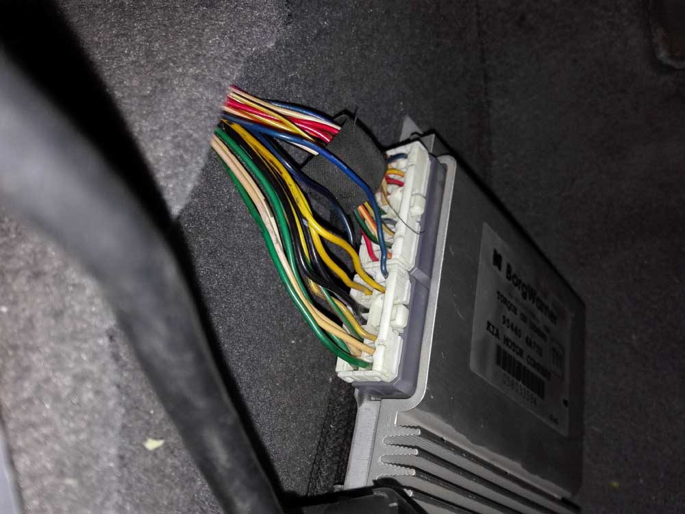

HELP!!! проблема, подключал "супер тод", плюс не туда ткнул... сейчас мигает O/D и горит ABS чек не горит вообще... машинка не заводится, стартер крутит!!! ПЕЧАЛЬ, отпуск накрывается!!!
Вот я перетрухал!!! Вообщем не знаю что получилось, снял блок предохранителей где предохранитель TCCS, он мокрый, видать по стойке вода бежит, и верхний угол стойки мокрый, но это отдельная тема. Перетряс блок, просушил, собрал-поставил и... короче чуть позже выложу фото куда ткнул
Добавлено через 52 минуты 55 секунд:
Неее, попытку не оставлю... фото:
Это какие провода перемкнул
фото без стрелок для лоха, покажите куды подключать?
вот эту схему... ПЛИИЗ!!!

Ещё вопрос. Чем отличаются блоки управления, например:
распиновка одинаковая, и нумерация? в описаниях по установке не совсем понятно где какой проводок. а разъёма два, наверное путаница поэтому.

Поясните чем схема Accent-58 отличается от Gubkin ?
Я так понял что в сх. Accent-58 в реж AUTO лампа полного привода горит слабо, а в 4H ярко? Вот и все отличия?
Схема Accent-58:
Схема Gubkin:

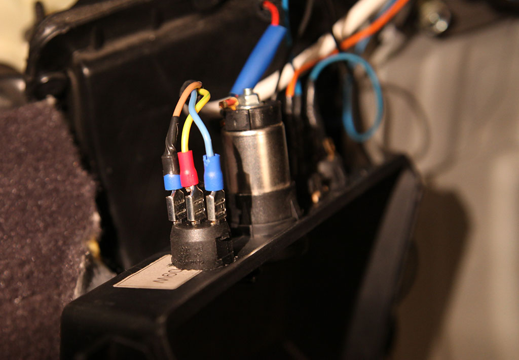

Совместил установку СуперТОДа от BlkDem с установкой дополнительного выключателя на 2-х ДИНовую магнитолу, дабы при длительной стоянке, она (магнитола) не жрала в дежурном режиме, бесстыдно, 1А в час :)
Поэтому была демонтирована центральная туннель. А без нее, удобнее добраться до середины ковролина, который необходимо разрезать, что бы добраться до блока ТОД.
Удобнее, как мне показалось, использовать "специальный резак", изготовленный из прутка с резьбой в торце, шайбы и винта, для прижима одного, отломанного сегмента строительного (или канцелярского) ножа.
Этим резаком, я дорезал почти до конца ковролина (данная приблуда не залезла полностью под воздуховод), оставшиеся 40мм. ковролина оттянул на себя и отрезал сапожным ножом.
Обязательно подложите под ковролин что нибудь тонкое, но не прорезаемое, что бы не порезать (отрезать) ТОД-овские провода.
Я использовал крышку от кабель канала, шириной 70мм. предварительно отрезав за ненадобностью ее боковины. Крышка достаточно гибкая и легко входит под ковролин.
Для удобства позиционирования защиты используйте обе руки :D .
Трехпозиционный переключатель (предлагаются разные варианты в профильной ветке) как раз совпал с выбранным мной выключателем для отключения магнитолы.
Диаметр круглых выключателей чуть более 18мм.
Очень удобно делать отверстия для них - фрезой 18мм. Я использовал фрезу оставшуюся от установки парктроника Спарк, с внутренними датчиками.
Переключатель установил в нижнем отсеке, где стоит прикуриватель.
Сам мини-блок приклеил на двусторонний скотч под блоком ТОД. Провода вывел под блоком, предварительно просунув их в термоусадочную трубку на 14мм. Нагревать ее не стал, она изначально была плоская и своей "плоскостью" расположила провода в один ряд оставив под собой хороший зазор между проводами в трубке и корпусом ТОДа.
Кнопочный провод тоже вывел за блоком, предварительно его укоротив и перезаделав штекера.

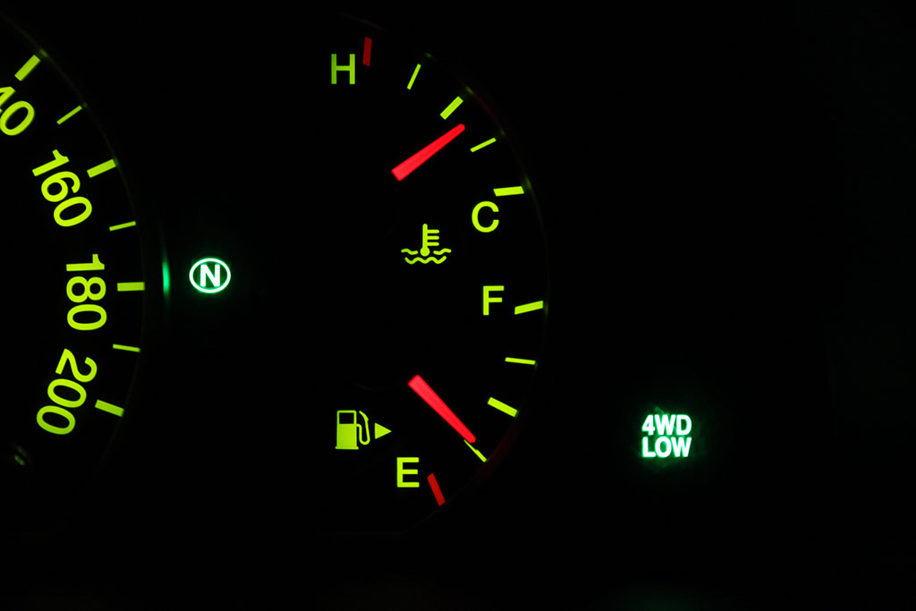

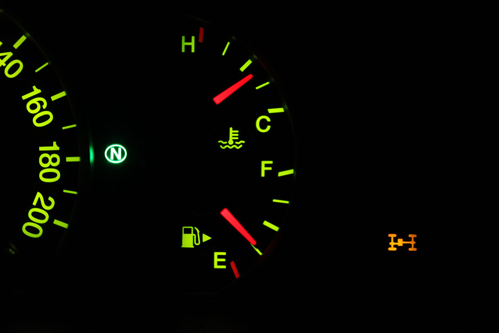

Теперь по индикации:
1.положение кнопки I - задний привод (не ищите, ее нет :) )
2.положение кнопки О - авто
3.положение кнопки II - полный привод
4.положение кнопки I + 4LOW
5.положение кнопки О и II + 4LOW
Работой СуперТОДа очень доволен. Выбрал вариант мини только из соображений "Так вам шашечки или ехать?"... Мне ехать надо :D

Антон9898 писал(а):лампа 4 колесика не горит
Если раздатка ТОД в стоке, то эта лампа не горит никогда.
Антон9898 писал(а):едит на пониженной в авто режиме
Именно так все работает. Штатный режим.
