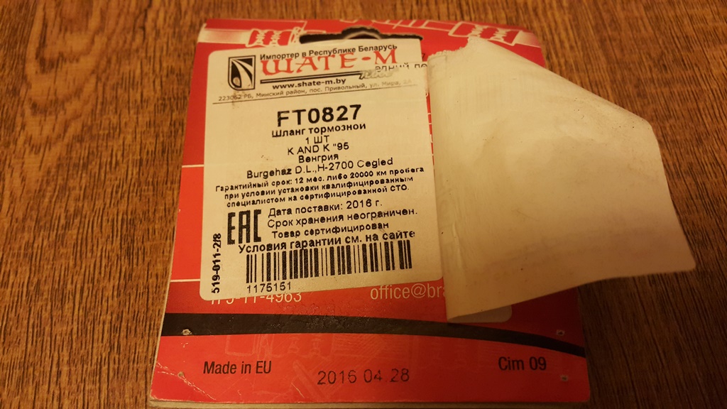

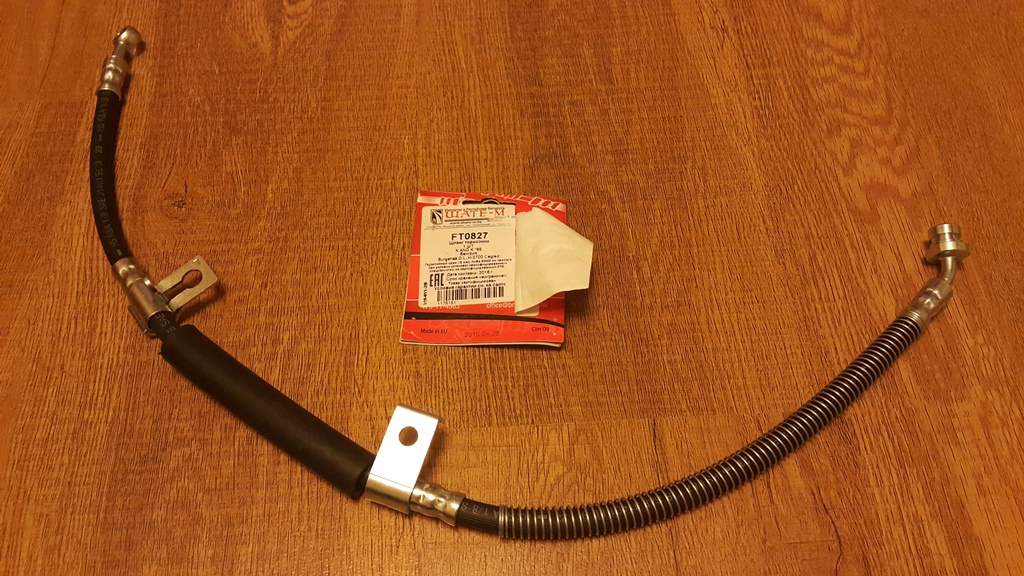

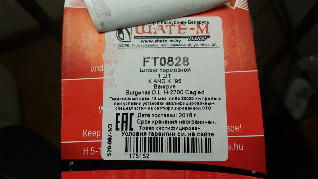

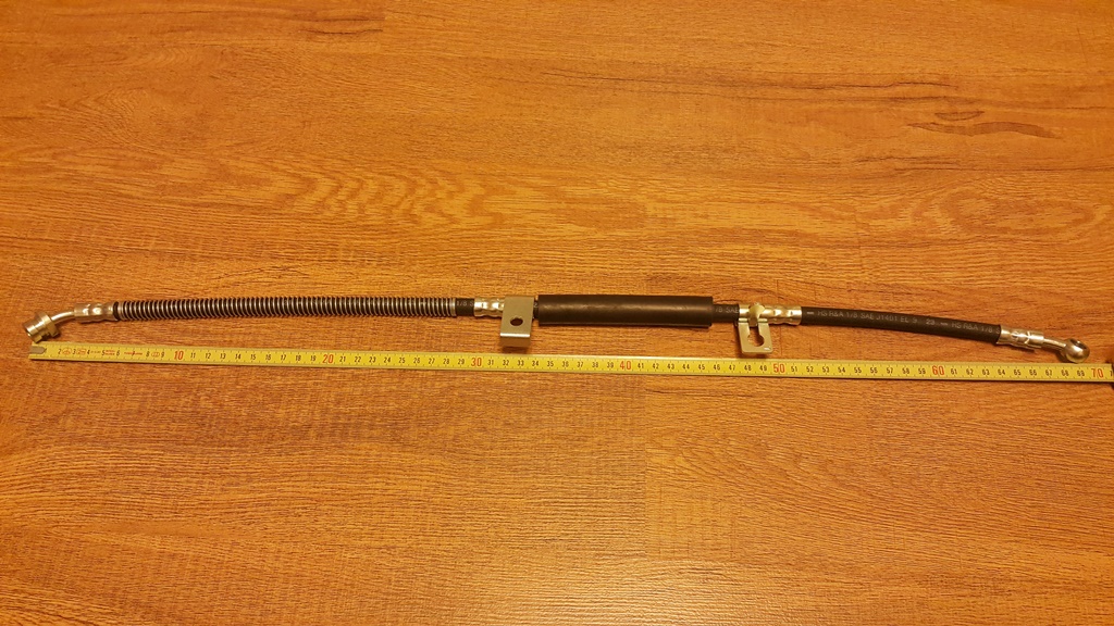

Взял аналог передний левый :) правый идет еще..
Задние на суппорт тоже колхозить смысла нет, проще нормальные взять. А вот с переходами по экспериментирую, размеры сниму попробую что подобрать 8)
Ну и фоточки)
Вот и правый подехал! фотку добавил. С виду добротные аналоги :)

Не я как владелец дорестайла шланги эти не советую на рестайл, мои старые реально короче новых были. фотки новых я выше выкладывал. От рестайла гораздо лучше встали. Единственный аналог передних который нашли - K&K
