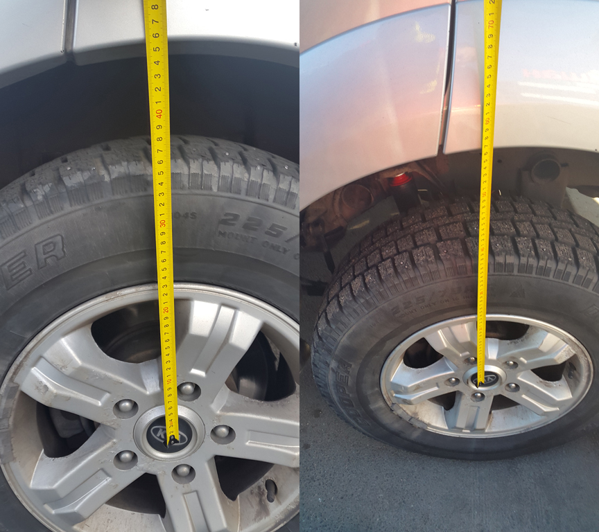

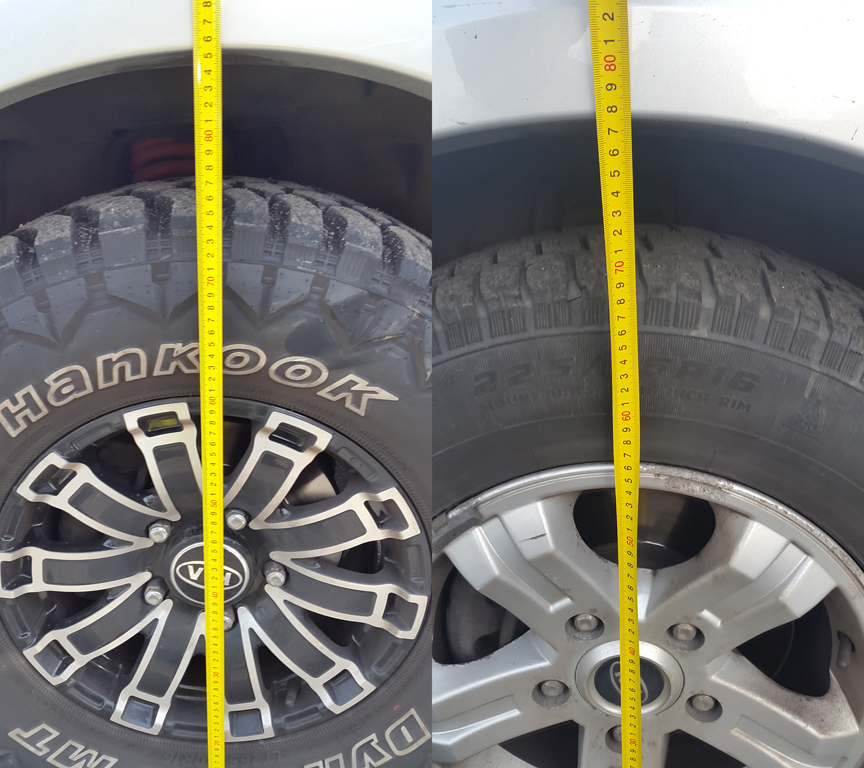

Опишу и я свои впечатления от новой подвески.
Прошло почти 2 месяца после полной переборки подвески.
Что было сделано:
Перед:
- Влад пружины
- Амортизаторы Koni HT (8240-1253)
- Новые нижние рычаги, верхние рычаги, чашки, демпферы амортизатора, стоики и втулки стабилизатора, рулевые наконечники.
Зад:
- Влад пружины
- Амортизаторы Koni HT от Toyota Land Cruiser 80 (30-1427)
- Проставки 40 мм (http://polimer-nsk.ru/static/prices/Kia_prost/ №18-002-40-209)
- Новые верхние рычаги, втулки нижних рычагов (передние без прорезей), отбойники, втулки и стойки стабилизатора (удлинялись).
Результат следующий:
- Перед поднялся на 60 мм (было 450 от ступицы до арки, стало 510)
- Зад поднялся на 120 мм (было 450 от ступицы до арки, стало 570)
зад
перед
После установки новой резины 265/70/16 (была 225/75/16):
- Перед поднялся на 75 мм (было 775 от земли до арки, стало 850)
- Зад поднялся на 135 мм (было 795 от земли до арки, стало 930)

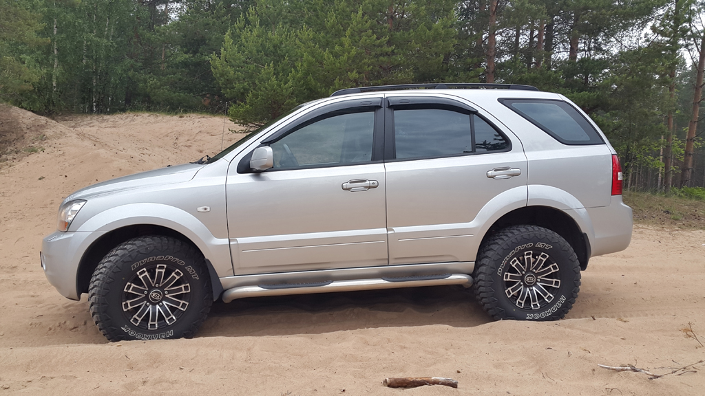

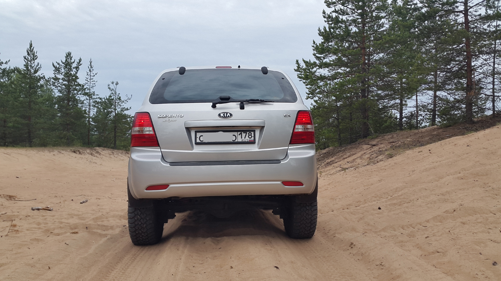

Ощущения:
Я в восторге. Раскачка авто ушла в прошлое. Дорожные стыки и мелкие дефекты полотна просто ушли в никуда вместе с раскачкой. «Лежачие полицейские» передняя подвеска отрабатывает идеально, а вот зад жестковато. Меня это устраивает, но любителям комфортной и мягкой езды это вряд ли понравится. Зато на песчаных барханах заднюю подвеску так и не удалось вывесить, ибо ход ее стал очень большим.
Спасибо Артуру за пружины и амортизаторы и
Огромное спасибо Володе (GIZ) за проделанную работу!!!
DE EVIL
Сообщения: 37
Зарегистрирован: 14 июн 2015, 21:15
Благодарил (а): 10 раз.
Поблагодарили: 7 раз.
Re: Пружины от Влада
Сообщение Gubkin » 29 июн 2016, 16:21
по-моему задний мост уехал влево
ну и на вид перелифт, как-то не айс немного на маленьких колёсах
Сообщение Accent-58 » 29 июн 2016, 16:25
как задние тормозные шланги на барханах себя чувствуют?
Сообщение Vl@dK » 29 июн 2016, 17:22
Gubkin писал(а):по-моему задний мост уехал влево
+1
C таким лифтом однозначно надо удлинять тягу Панара.
