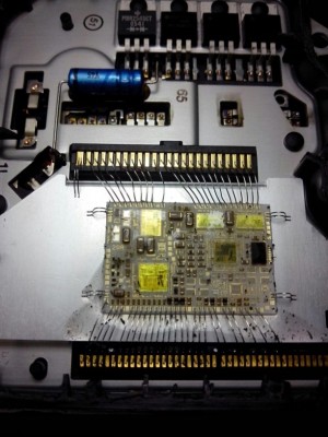

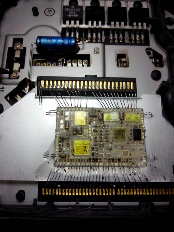

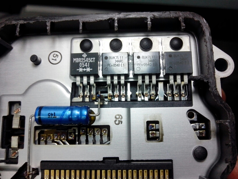

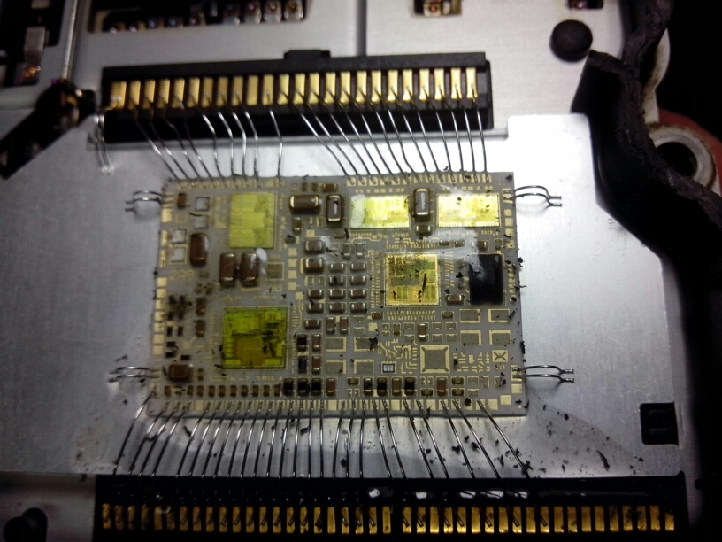

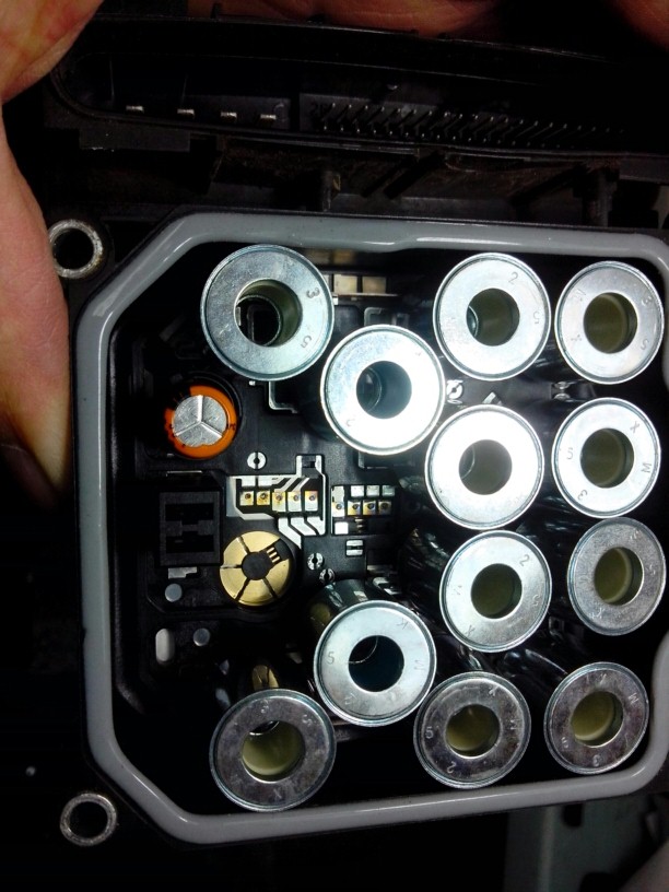

Добрый день. Такая же история с лета. Решил к зиме сделать. Вот не осведомленный (что при снятии. эл.блока ломается датчик). Соответсвенно снял и свернул его. Крышку спилил аккуратно. Пробиты 2 транзюка (но это мелочи купил за 276р сегодня.) Главное щас снять гидро блок и правильно закрепить и припаять этот ДАТЧИК. Волоски уж очень тонкие, и в каком порядке они крепятся 5 шт (где бы схемку надыбать).
Спасибо за отклик. Фото прилагаю. 2,5л 170л.с.
