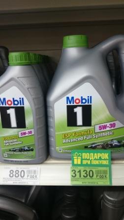

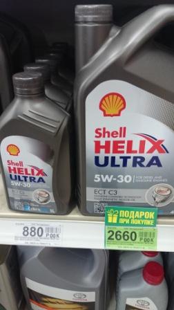

Сообщение Kuzay » 26 мар 2016, 19:08
Всем привет, вот задумался о масле, до этого лил Мотюл, Дизель, пробег 120 000 км, меняю каждое ТО (15000), может сменить на Шелл или Мобилл? Разница в цене аж в 2000 рублей.

Сообщение Хыра » 27 мар 2016, 15:37
Все эти Шел,мобил,и даже матюль начали часто под делывать.
Покупайте оригинальное масло 05200-00620,оно произведено в корее и думаю подделок намного меньше чем раскрученные бренды.Я тоже раньше фанател от мотюля !сейчас только Premium DPF Diesel 5W-30 !!!и по цене оно очень доступное !

Сообщение Gubkin » 27 мар 2016, 17:43
лучше
LLK05W30004 - SsangYong 5w-30 4 литра
LLK05W30001 - SsangYong 5w-30 1 литр
как можно 4 тыс.р отдать за масло ))
