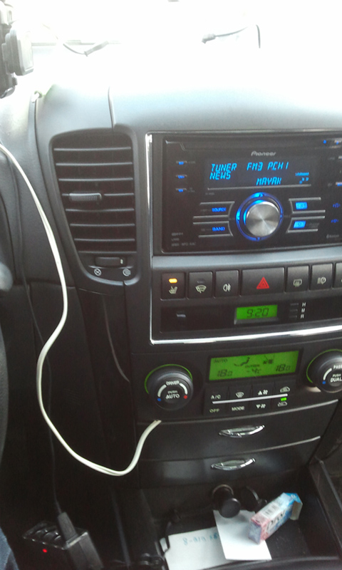

КОРЕШ, это ваше фото? download/file.php?id=10381&mode=view
Вот и снова вопрос открылся))) ... распиновку нашел на форуме - есть 2 схемы, нумерация разная, но по месту расположения контакт на обеих совпадает, везде обозначена как Антенна Б+, можно попробовать, конечно только бы не бестолку курочить панель ибо ГУ я не сам ставил... в электрике я вообще никак, и вообще разбираю я хорошо, но со второго раза, с первого обычно че - нить ломаю :crazy:
