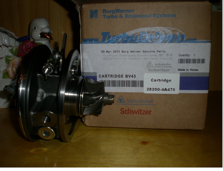

Сообщение мухтар » 21 фев 2016, 00:57
Купил вчера картридж в москве за 11900р. Оригинал Корея.

Re: Турбина или нет? Очень надо знать!
Сообщение Nikolay0812 » 21 фев 2016, 01:21

Сообщение TRD777 » 21 фев 2016, 09:18
мухтар писал(а):Купил вчера картридж в москве за 11900р. Оригинал Корея.
BV43
28200-4A470
Сам хочешь менять?? Узнавал сколько стоит замена картриджа?

Сообщение мухтар » 22 фев 2016, 18:22
BV43
28200-4A470
Добавлено через 7 минут 10 секунд:
Nikolay0812 писал(а):282004A470
Спасибо!
Это она http://www.dvsavto.ru/catalog/turbiny_/ ... _d4cb_vgt/
И какой фирмы идет оригинал??
А то на сайте они пишут что : Заводом изготовителем Kia на двигатели автомобилей Kia Sorento устанавливались турбины 282004A470 только производства BorgWarner
Я никогда не отдавал машины на ремонт в чужие руки.
Картридж установил сам.

Сообщение мухтар » 22 фев 2016, 18:39
Спасибо!
Вот у них и купил.
У меня коробка, как видно той же фирмы.
Они меня убедили что это оригинал.
Добавлено через 1 минуту 47 секунд:
Ничего больше не надо.
Прокладки в комплекте.
