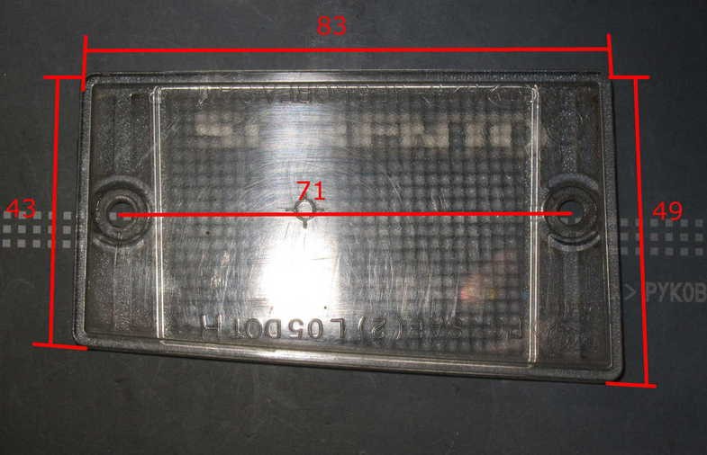

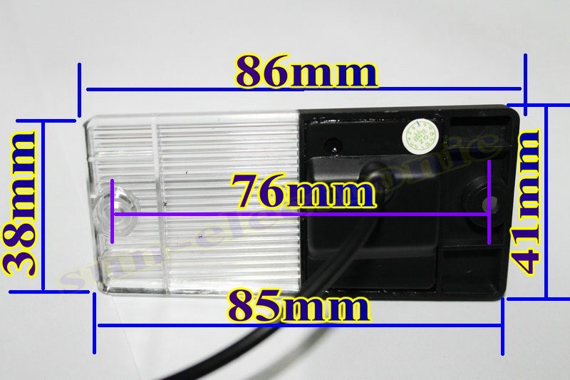

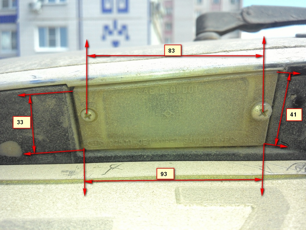

Не пойму че за лего конструктор приобрел , как не закажу запчасть по вину так не та приходит, вот и с камерой непонятки, корейцы есть на форуме? логику объясните
это дорестайл
Это рестайл
А это моя, у меня че эксклюзив ручная работа?

У тебя правильная, а камеры эти реально короче и нам не подходят, щель остается.

брал тут, подошла по размерам четко.... только немного не попало одно крепежное отверстие.... http://www.ebay.com/itm/CCD-Car-Rear-View-Reverse-Parking-Back-up-Camera-for-KIA-SORENTO-SPORTAGE-/252222955026?hash=item3ab9a8de12:g:W0wAAOSwNphWa38m

RegiS писал(а):только немного не попало одно крепежное отверстие
И у меня не подошло. Просверлил новое, а щель замазал прозрачным герметиком.

А еще есть тут http://2-din.ru/product/-kia-sportage-spd-51/. Только ни одна (как для сорика, так и для спортидж) не подходит четко в наш размер (или я что-то путаю).
p.s. Померил размеры на своей ласточке (левый плафон - 34х86х40х85; между шурупами 75мм). То есть практически верхнее фото (дорестайл). Измерял школьной линейкой :roll:
