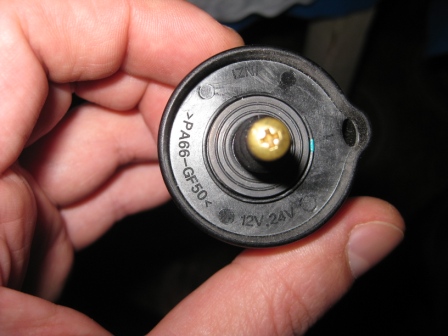

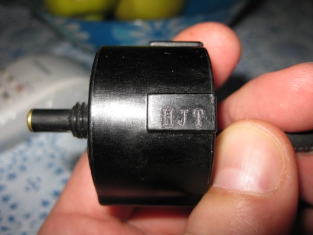

В машине валялся датчик воды для топливного. Это под какой фильтр?

Сообщение Gubkin » 07 фев 2016, 20:28
Hadmin писал(а):Это под какой фильтр?
померяй штангелем резьбу
Re: Топливный фильтр на 2,5 TD
Сообщение Hadmin » 07 фев 2016, 20:32
Gubkin писал(а):померяй штангелем резьбу
И правда, чет я затупил. 10мм.
Он, если мне помнится, в комплекте с Knecht (Mahle Filter) KC 101/1 шёл. Может такое быть?
Hadmin
Сообщения: 915
Откуда: Москва, СЗАО
Благодарил (а): 133 раз.
Поблагодарили: 31 раз.
Сообщение Nikolay0812 » 07 фев 2016, 21:14
Hadmin писал(а):Может такое быть?
Конечно.Под кодом 31922-3E10A,в коробке 101/1 и этот датчик.
