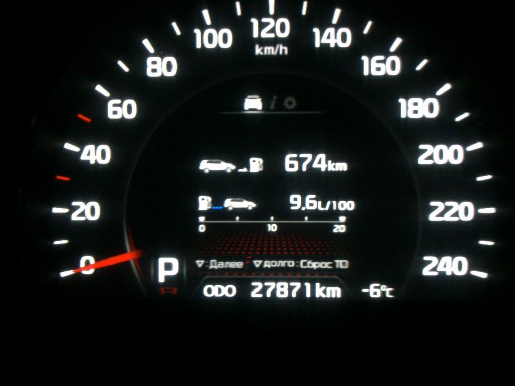

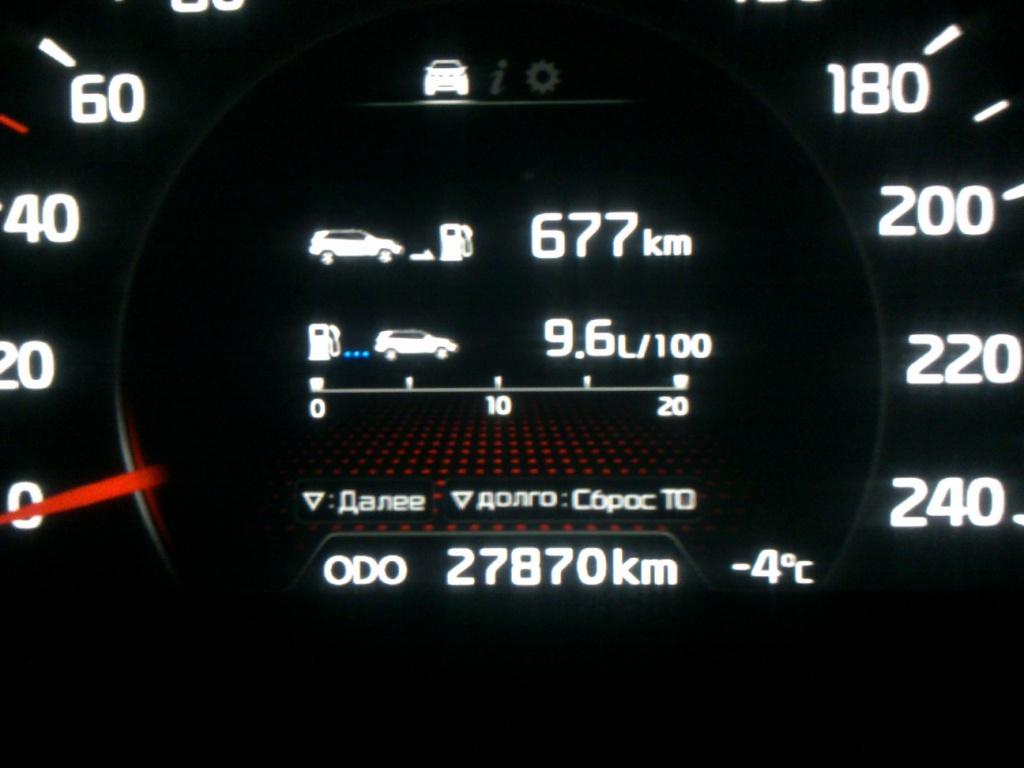

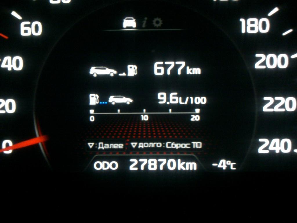

Что у тебя с индикатор передач... Ты включаешь D что на табло... Особенно когда не можешь тронутся!?...
У тебя похоже что то с ингибитором... Либо тросик слетел либо сам ингитор или разьем.... Это предположения незная номера ошибки...

Ром, ошибки завтра, если удастся найти сканер. Насчет D - это на автомате, я даже не смотрел (завтра гляну), нет индикации в ручном режиме АКП. Главное такой букет (плавание хода, толчки, магнитола-камера, чек, индикация АКП) проявился сразу, в одночасье. Значит причина в чем то одном?

Сегодня утром посмотрел на самом деле при движении на автомате индикации тоже нет. Приехал на работу - симптомы не ушли не изменились. В обед уезжаю к мастеру на табло индикация появилась, чек не пропал, магнитола работает, поведение авто стало адекватное. Через 15 мин маг тухнет, индикации нет, на 1, 2, 3 передачах плавание. Еду по трассе к мастеру, скорость 80-100, на высших передачах работает норм без рывков, накат норм. Приехал, считали ошибку Р0705. Добрались до ингибитора - отверстия совмещены, тросик на месте, в разъеме сухо, чисто, пыльца. Попытались его разобрать - до того все герметично, отверткой крышку поддеваешь, она даже не шевельнется. Откололи кусочек пластмассы, движение в этом направлении прекратили. Герметичность не нарушили. На всякий случай переписал его номера и обозначения, если кому надо потом выложу (блокнот в машине). При обратной сборке обнаружили, что крепежные отверстия имеют овальную форму, ход около 3 мм, решили, что возможно это регулировки. Повернули по часовой до конца и поехал я кататься по городу около 45 мин, чтоб нагрелась и т.п. Все гуд. Приехал к мастеру, собрали до конца, поехал к себе домой - 25 км. Ехал динамично - все гуд, впечатления (если это не самовнушение, но вроде нет), что переключения режимов стали плавнее без рывков (имею ввиду драйв задняя паркинг). Пока все.
