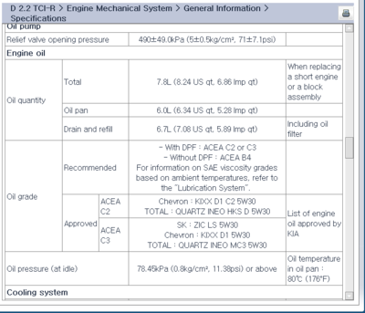

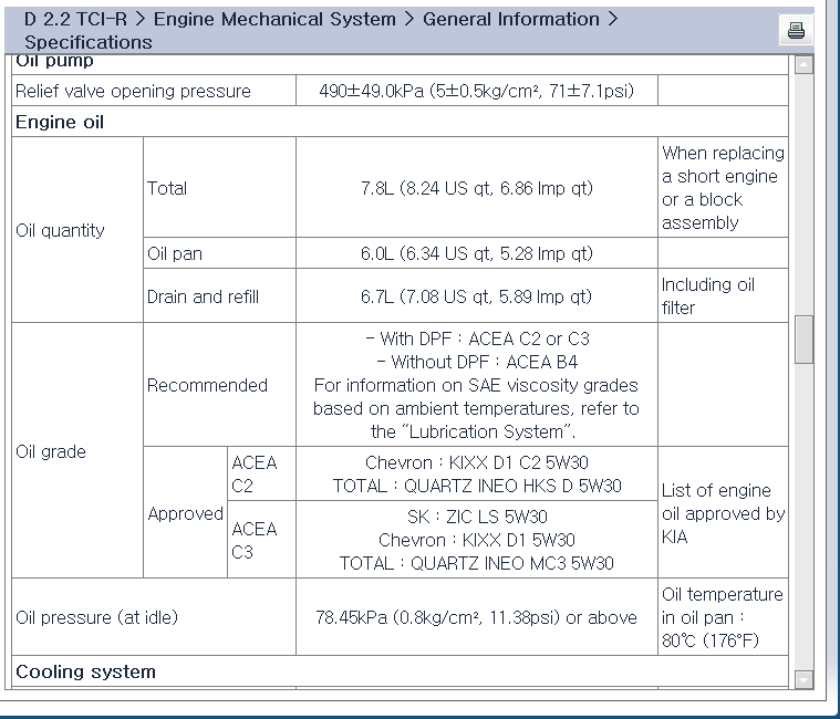

народ это нормальное давление на холостых... двигло теплое после длительной поездки... но немного остыло пока крутил все
пробег 140к
Ramb
Сообщения: 5332
Откуда: Мытищи
Благодарил (а): 99 раз.
Поблагодарили: 438 раз.
Re: Пропало давление масла!
Сообщение Gubkin » 30 янв 2016, 19:08
Ramb
для твоего двигателя или классика дизель ?
Сообщение Ramb » 30 янв 2016, 19:14
мой...))))
Ramb
Сообщения: 5332
Откуда: Мытищи
Сообщение Gubkin » 30 янв 2016, 19:31
Так же как и для классика... т.е. не указано
Просто 0,8 атм или выше на ХХ
Редукционный сбрасывает при 5 атм
У меня на ХХ на прогретой есссно 1,9-2,0 атм
