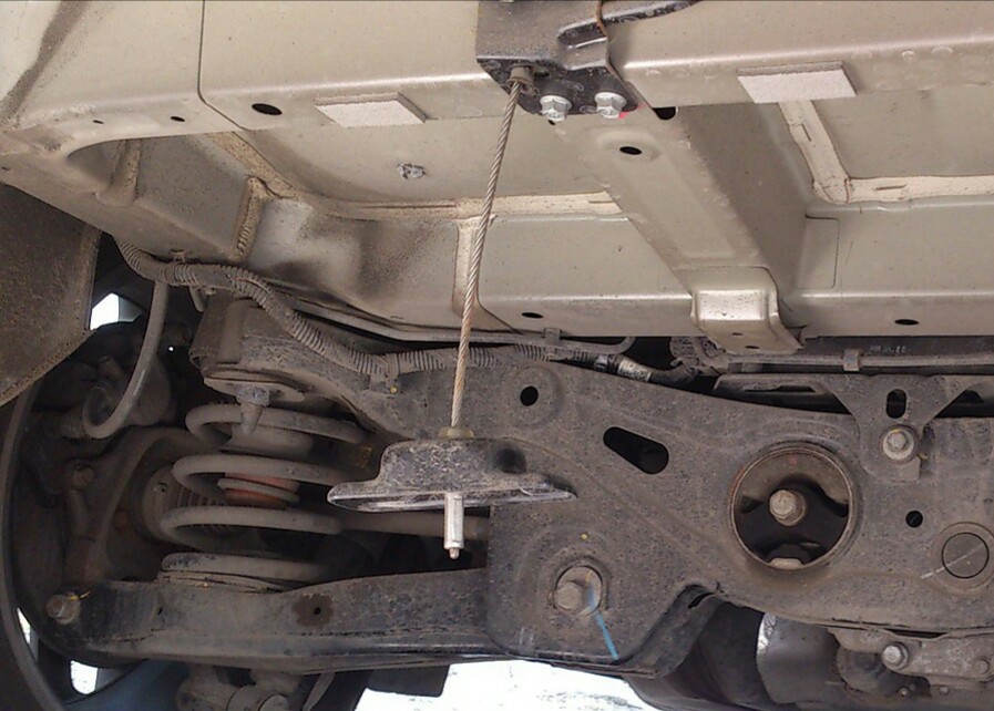

Сообщение MichaelCH » 22 янв 2016, 11:46
И меня постигла тажа учесть, на НГ праздники обнаружил отсутствие запаски. Самый парадокс в том, что крепление осталось на месте, его не откусывали. Как такое может быть?
Прошлые выхи провел в ОВД, справку по форме №3 мне еще не выдали для страховой.

Re: Украли запасное колесо
Сообщение серый016 » 22 янв 2016, 12:46
MichaelCH писал(а):Самый парадокс в том, что крепление осталось на месте, его не откусывали. Как такое может быть?
Значит сняли там, где имелся свободный доступ в багажник. Например в сервисе.
Сообщение MichaelCH » 22 янв 2016, 16:10
В том то и дело что обнаружили в сервисе, до этого на ТО лично присутствовал.
Сообщение Лео » 22 янв 2016, 16:27
MichaelCH писал(а):Как такое может быть?
Опустили снизу трос с колесом с помощью обычного ключа. См рисунок на стр 7 - крутится центральная головка болта. 8)

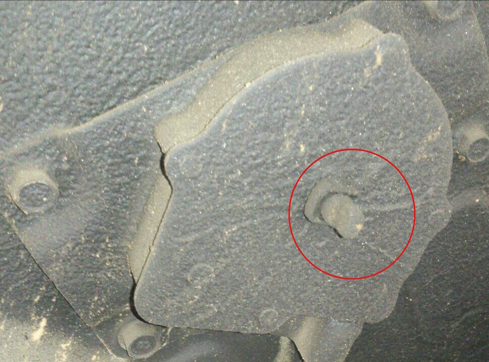

Сообщение voloday-76 » 22 янв 2016, 17:03
Очень просто опустить можно снаружи за выходящий хвост оси, при этом ничего для этого не мешает.
Вот так выглядит после продажи.
Опустили за неё.
