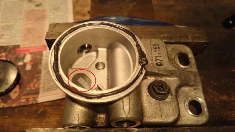

кое-что стало понятно из картинок...
например если поставить насос ДО фильтра
то всасывающий клапан лягушки открывается и соляра напрямую шурует из линии всасывания в нагнетательную
так же ?
Re: Топливный фильтр на 2,5 TD
Сообщение ansuome » 29 дек 2015, 20:50
Лягушка в нормальном положении вверху.
1. Нажимаем на лягушку, соляра из этого объема попадает в фильтр через центральное отверстие. С обратной стороны корпуса стоит точно такой же клапан под этим отверстием.
2. Отпускаем лягушку, Она под действием пружины подымается вверх и соляра засасывается через клапан, который обвел Александр постом выше. А клапан, который снизу на центральном отверстии не дает соляре заполнять этот объем обратно из фильтра.
Соляра из бака попадает в наружный объем фильтрующего элемента, а на выход идет из середины фильтрующего элемента.
Добавлено через 6 минут 30 секунд:
Еще для информации - клапана эти слабо держат. Поэтому при снятии шланга между фильтром и тнвд - соляра со временем самотеком уйдет в бак.
Тоже самое, если мембрана лягушки начинает пропускать:
1. Во время стоянки соляра уходит самотеком в бак.
2. Во время работы двигателя, в фильтре создается разряжение от тнвд. И идет подсос воздуха в топливо.
Добавлено через 1 минуту 27 секунд:
Gubkin писал(а):то всасывающий клапан лягушки открывается и соляра напрямую шурует из линии всасывания в нагнетательную
так же ?
Да
Добавлено через 3 минуты 31 секунду:
Ребят, обратите внимание на последних фотках на шланги. Я поставил прозрачные. В ряде ситуаций это облегчит диагностику.

Сообщение Gubkin » 29 дек 2015, 21:27
ansuome писал(а):Нажимаем на лягушку, соляра из этого объема попадает в фильтр через центральное отверстие
т.е.
1) когда нажимаем лягушку, неочищенная солярка ДО фильтра прямиком идет в линию подачи (ЦО)
2) когда топливный фильтр сильно загрязнен, то ТННД может создать такой вакуум, что клапана откроются и солярка напрямую пойдет минуя фильтр
по логике гидравлике так же ?
Сообщение ansuome » 29 дек 2015, 21:30
Gubkin писал(а):когда нажимаем лягушку, неочищенная солярка ДО фильтра прямиком идет в линию подачи (ЦО)
Нет. Это центральное отверстие в верхнем объеме, которое мы видим на фото, оно не соосно с центром топливного элемента. Т.е. Топливо из него попадает на края фильтрующего элемента, а не в центр.
Ща попробую эскиз сделать.

Сообщение ansuome » 29 дек 2015, 23:34
Владимир Ростов
тебе дедушка, еще байпас топливного насоса делал. Иначе бензин в жигулях идет в поддон двигателя при пробитой прокладке. Да и обратки там не было.
Развальцовывал мощной отверткой. Жало 12-14 мм. Завальцовывал где молотком, где молотком через проставку. А в местах где патрубки и не подлезть - тупыми клещами.
Добавлено через 14 часов 52 минуты 15 секунд:
А вот дорестайловый корпус топливного фильтра (на лягушке гордая надпись BOSCH):
Разобранный (клепку на мембране пришлось высверливать - не смог открутить винт с лягушки):
Вид снизу со снятым фильтрующим элементом. Подогреватель крепится не гайкой, как на рестайле, а футоркой с шестигранником на 8 (см фото выше, бочонок рядом со штуцерами):
Вид со стороны мембраны (она снята). Синяя стрелка - клапан на входном (из бака) канале. Красная стрелка - отверстие в нижнюю часть корпуса (на рестайле оно по середине этого объема). Диаметр фланца под вальц - 66мм (на рестайле 64мм).
Вид снизу. Синей стрелкой обозначен клапан на отверстии, соединяющем с верхним объемом.
Пресловутый болтик. Стоит прямо в выходном патрубке. В рестайле его здесь нет.
