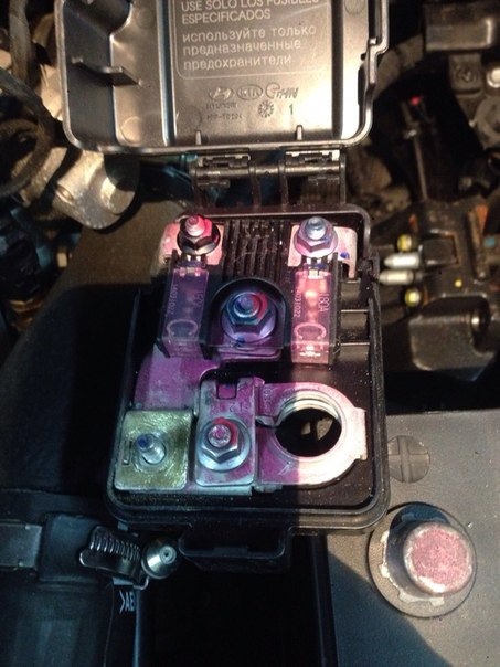

Ребят подскажите купил новую акб OPTIMA с желтой крышкой.
Минусовая клемма хорошо держится а плюсовая затягиваешь до упора и она затягивается не до конца так что можно рукой повернуть в сторону, не прям свободно но и не туго...
Я так понимаю что пластина которая стягивается упирается в неподвижную...видимо размер конуса на новой акб чуть меньше чем у родного.
Видимо мне так повезло.
Может кто что посоветует?
фото из интернета клеммы не именно с моей авто но один в один.
Может попробовать медным проводом подмотать клемму?

Разрез клеммы расширь с помощью плоского напильника, надфиля.

Нельзя подматывать медью, получишь большое переходное сопротивление

Хочу вечером к другу в гараж забраться и попробовать дремелем подточить пластину где края клеммы смыкаются над гайкой...если не получится может еще чего на месте придумаю...

хотя бы временно а потом можно и клемму новую поставить и толтым проводом соединить старую с новой(на левую гайку)

Лучше малой болгаркой с тонким диском. Ровнее будет.

Был подобный трабл ещё на другом авто. Нарезал кусочки оцинковки (или белой жести из консервной банки), сейчас уже не помню, подсунул под клемму и ездил благополучно пару лет.

А если поставить вокруг клеммы АКБ "опалубку" и залить свинцом?? Это не прикол.. 8)

Лео писал(а):А если поставить вокруг клеммы АКБ "опалубку" и залить свинцом??
не выйдет - не те размеры, там 0,5мм максимум нарастить надо иначе клема не налезет, чем заливать свинец будешь - шприцем?
найди тонкой жестянки кусок, бывают даже мягкие желтые типа латуни или меди, вырежи ножницами по размеру и обмотай плюсовой выход АКБ, на верх надень клему, зажми покрепче (8Нм) по верху обильно графиткой прмаж, чтобы не окислялась и все дела! - делал сам лично так и ездил без проблем много лет.

На Ваз2112, такой трабл вылечил за 5 минут ножовкой, доработал клемму.Лео
Лео
Потом фрезером выводить конус в нужный размер :D
