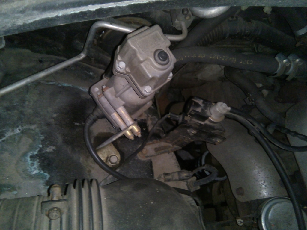

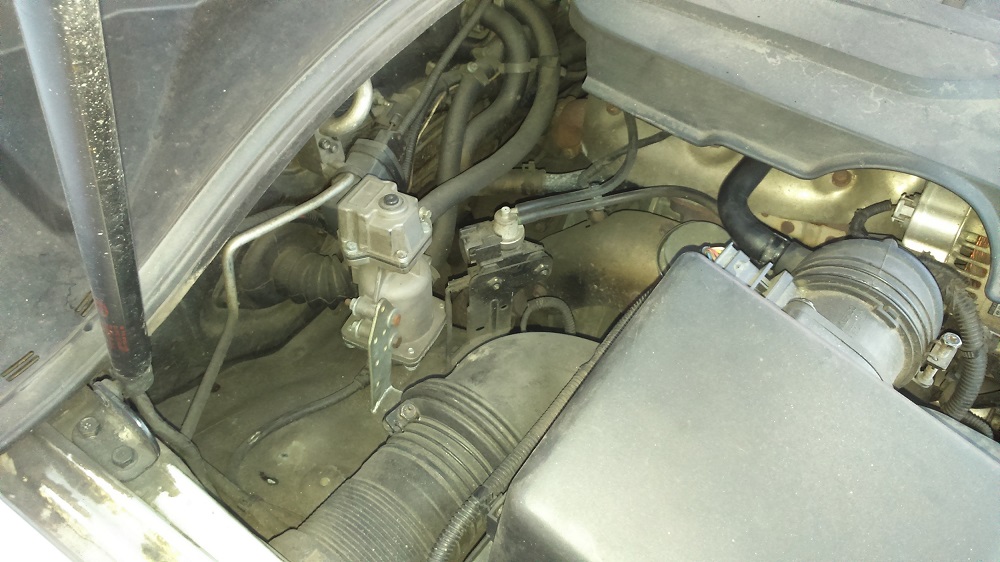

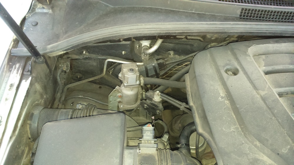

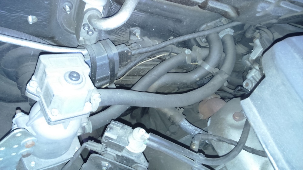

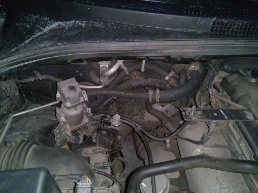

Сообщение Ars_zol » 18 янв 2017, 08:56
Установка занимает максимум час! пластину надо подогнуть, на фото видно как. И крепить болтом в существующее для чего-то отверстие с резбой. Я брал с монтажным комлектом. Мне все подошло - все патрубки. Но у меня 2 кВт.
более детально место установки

Спс ребята ! Я так понимаю, верхний идёт на вход печки, а далее не понял куда. Тройник там или что? Невидно,ток догадатся.

2х1.5 медный потянет 4.1 КВт так что подойдёт. У меня дом многоквартирный, проводка ещё совдеповская, люминь :D с 3Квт лучше не экспериментировать. В нижней части бампера есть решётка с перегородочками, можно одну перегородку срезать и туда поставить штатную розетку(у меня чуть проще так как есть накладка бампера). Программируемые розетки есть электромеханические, есть полностью электронные, продаются в почти во всех специализированных магазинах электротоваров. Это такой девайс который можно запрограммировать на включение и выключение по времени, а более продвинутые и по дням недели. Спросите у продавцов, подскажут :) Ставить её нужно в помещении, а от неё удлинитель уже в штатную розетку "Северса" Второй шланг через тройник идёт на штуцер в ГБЦ(ну так сделали), но лучше бы туда куда рекомендовал Gubkin. На некоторых блоках внизу есть пробка со стороны стартера.
