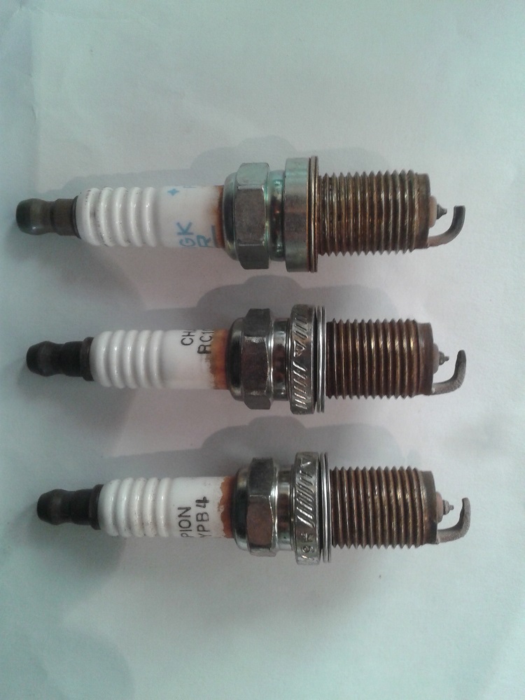

Дело было прошлым летом...после установки ГБО началась стрельба в впуск при нагруженном двигателе, ускорение в гору (в районе 1800...2400 об.)
ГБО регулировали но так и не отрегулировали, газовщик сказал дело в двигателе, за прошлый год приезжало пару паджериков с подобной проблемой - у обоих вылечили заменой свечи+ВВ+Катушки.
После замены Свечей эффект стрельбы в впуск остался. Роем дальше. ВВ или Катушки? на ХХ на любых оборотах без гарузки двигателя все ОК.

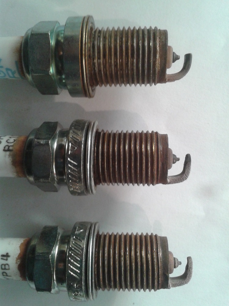

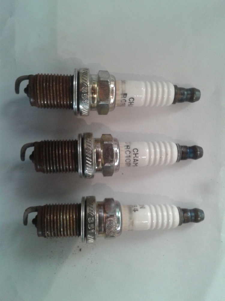

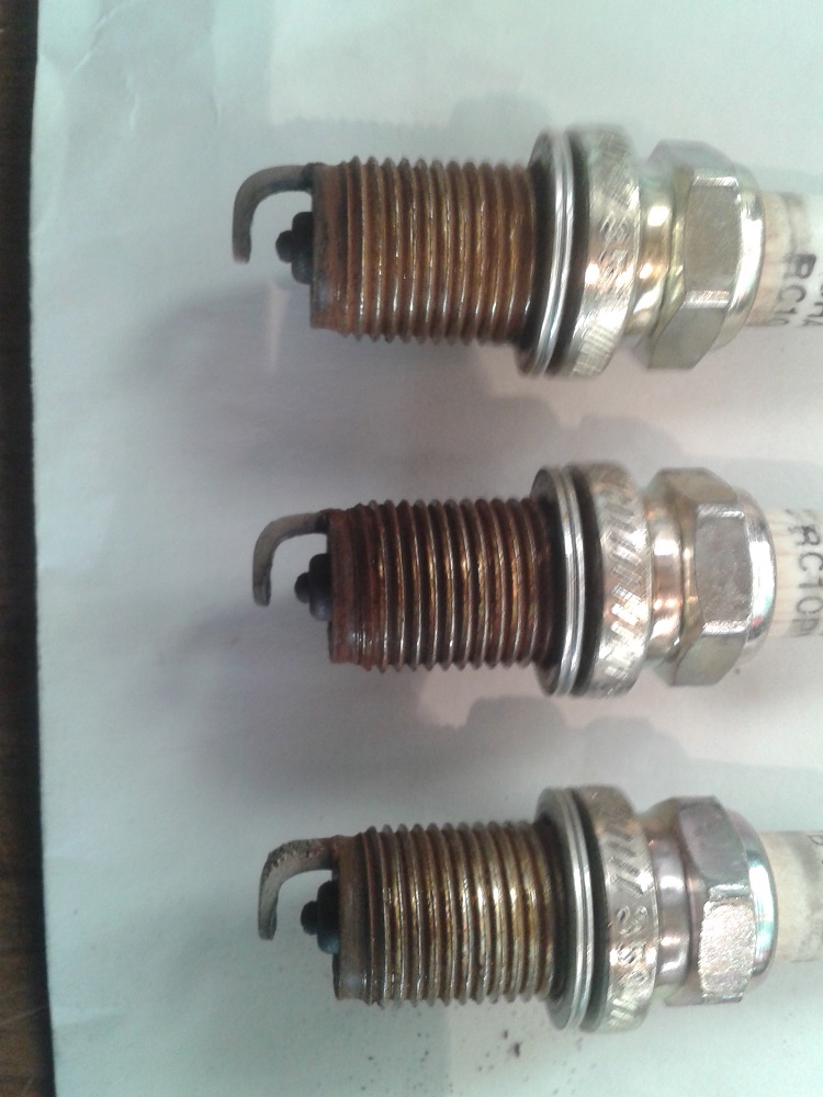

Но что меня насторожило в замене свечей - в правой голове они были съедены (или их давно не меняли или что-то могло с ними произойти - расплавили????). А еще кто-то до меня 1 свечку на первом цилиндре поставил отличную от других ((
правая ГБЦ
правая ГБЦ
левая ГБЦ
левая ГБЦ

Re: Лечим пропуски v6 3.5
Сообщение alex324 » 05 окт 2015, 14:41
vavka писал(а):ВВ или Катушки?
Вполне может быть. Потому как для пробоя такого большого искрового промежутка в свечах, тем более на газу, нужно соответственно увеличенное напряжение, и катушки с проводами могли не выдержать и начать пробиваться на массу.
А на бензине с новыми свечками двигатель работает нормально или так же стреляет?

Сообщение vavka » 05 окт 2015, 16:47
alex324 писал(а):Тема: Пропуск зажигания 3 и 6 цилиндра 3,5л но ты эту тему уже видел...
Аха, там немного другое, у меня толи пропуски, толи раннее зажигание... На бензине ничего не стреляет, но в этом диапазоне тоже немного странновато ведет на подъеме.
Gnomus писал(а):при нагрузке (так же ~ в районе 1500...2000 об.) была детонация и чек на 3,6 цилиндры вылетал.
нее, работает стабильно на любых оборотах - хоть 5000 крути, стреляет во впуск только, когда двигатель напрягается, например включаю ручной режим 20км в час, перехожу на 4 скорость и газку - движку приходится тяжело - он и начинает стрелять во впуск. Если разгоняться с места, то все ок, т.к. при резком разгоне обороты при переключении передач выше 2500 тысяч - а тям двигателю не в напряг ехать.
Я ненароком думаю что давление в цилиндре повышается, при этом свече тяжелее искру выдать и пробивается катушка или ВВ провода. Или наводится ЭДС в другом проводе и там искра не в нужном месте пробивает.... Но это только предположения. Но т.к. добраться тяжело и до того и до другого(да и дорого) - прошу совета, с чего начать.
